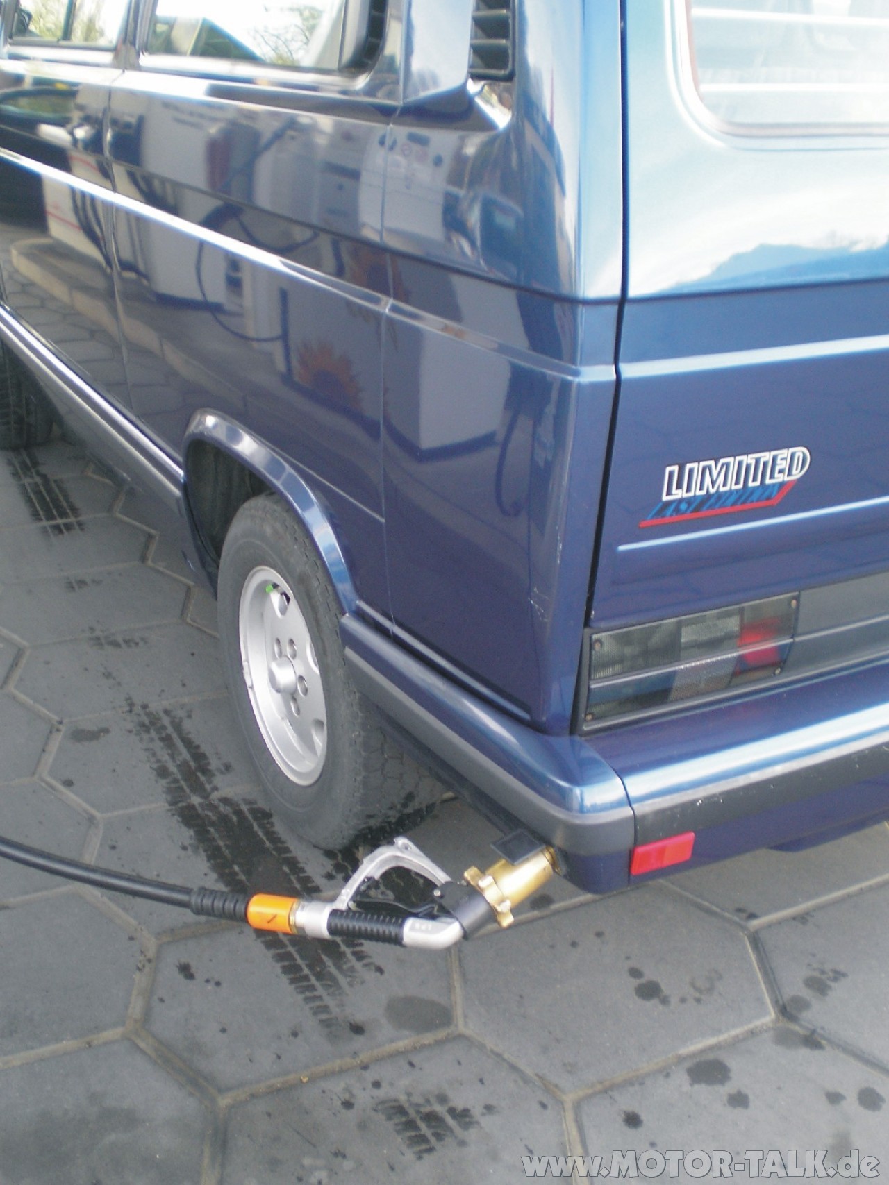

ich hab jetzt eine KME Diego G3 (softwareversion DE) an meinem AGG im T3.
Eingebaut ist sie mit Magic-Jet Einzelventilen.
Das Ding kann ich auf jeden Fall empfehlen, schaltet absolut Ruckfrei um und Leistungsverlust ist nicht feststellbar.
