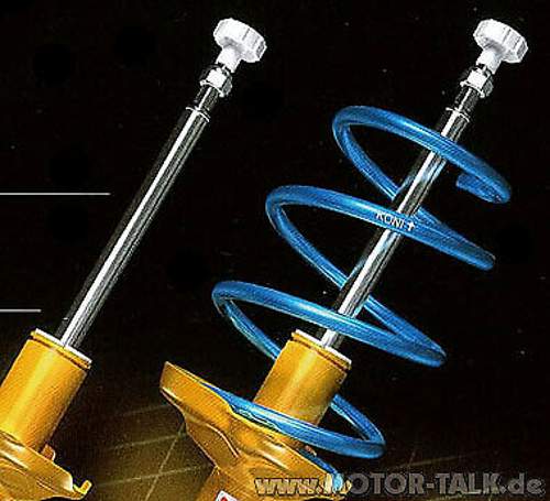

Und der Andree hat natürlich recht, die Konis lassen sich durch drehen in der härte verstellen ! Da gibts dann so ein lustiges Plastikhandrad, das setzt man oben am Dom auf, und dann dreht man die Dämpfer mehr auf, dadurch werden die weicher, oder eben zu, wodurch die härter werden. Da hat Dein Mech nicht wirklich mit Ahnung geglänzt
hey v6....
ich weiss nicht ob es heute anders ist, als bei den alten im manta und co.....
aber früher musste man sie ausbauen, ein schutzgummi aus dem oberen teil raus drücken... dann den dämpfer zusammen drücken, bis sie einrasten.... dann verdrehen... und dadurch einstellen...
von nem plastikhandrad, hab ich keine ahnung..!!!!:eek::eek::eek:
haste mal nen foto,... damit ich auf dem laufendem bleibe..????
-a-
LOL
Du bist gut ! Ja, wenn ich morgen wieder im hellen draußen steh denk ich an Dich und knips ma eins, und stell das ma bei :D
Die "alte" Technik kenn ich zwar noch, aber auch nur aus den "Veteranen" ;)
ne..ne... nix mit veteranen.....
schau mal auf das dach... ( bildchen ) da liegt son koni-rot.... für nen omi a-b...... und da ist es noch so.... oder meinste die gewindefahrwerke.????
-a-
ja die konis sind von außen einstellbar........ ( nicht alle) die hatte ich in meinem vectra
Unbenannt-1
ja..nööööö... mein lossi.....
das sind aber welche für vorne...... wir reden doch von der hinterachse..!!!!
also bilderchen von den hinteren her...!!!;):p
-a-
ich sagte nicht alle!!!!!! die ha ist noch steinzeit technik...... :-)))) beim Omega...
bei meinem Vectra konnte ich Ha / Va im eingebauten zustand verstellen......
