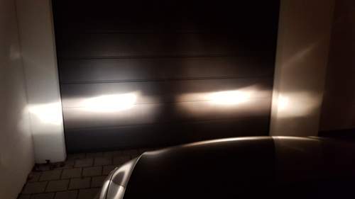

hatte bis vor kurzem in meinem Polo 6N die H4-Lampen von PHILIPS VISION PLUS - 50% MEHR LICHT.
Der Unterschied zu ganz normalen H4-Lampen war gewaltig. Gibt es Lampen die noch heller sind als die VISION PLUS von PHILIPS und legal! :-)
Mir geht es nur darum mehr zu sehen. Nicht um den Look.
Welche sind am Leistungsfähigsten??
Danke schon mal...

Eventuell wurde sich der umstieg auf die Philips Power 2 Night lohnen ich meine die sind in der Ausleuchtung noch etwas besser
Gibt noch die Osram Silverstar, die sind noch etwas heller, zumindest in den Messwerten.
Ist aber nicht wirklich sichtbar...
Die Vision Plus sind schon okay.

Das ist im Prinzip völlig egal, welche der beiden Lampen du kaufst. Beider Hersteller sind Profis und einen echten Unterschied zwischen den beiden Lampen gibt es defacto nicht. Selbst die Messwerte sind kaum anders.
Fakt ist: egal welche der beiden du nimmst, sie sind deutlich heller als "Standartlampen". Allerdings kannst du auch hier keine Wunder erwarten. Das liegt einfach an der Funktionsweise und Bauform von H4-Scheinwerfern. Nominell sind moderne H7-Birnen mit ca. 1500 lumen sogar weniger Lichtstark als H4 Birnen mit ca. 1650 lumen. Durch das Zweifadenprinzip wird aber beim Abblendlicht ein großer Teil des Lichts in der Birne durch einen kleinen Metallspiegel abgeschattet, denn der spiegelt nicht annähernd 100% wider. Beim Fernlicht leuchten bei H7 idR 2 Birnen gleichzeitigen (Ablendlicht+Fernlicht), was dann unterm Strich ca. 3000 vs 1650 lumen bedeutet. Kommt noch dazu, dass der Reflektor im H4-Scheinwerfer Abblendlicht und Fernlicht bedienen muss. Bei H7 ist jeder Reflektor auf seine Aufgabe optimiert.
Lange Rede kurzer Sinn: Eine wirklich deutliche Verbesserung des Lichtbilds wirst du wohl nur mit dem Umbau auf H7 Scheinwerfern erreichen (z.B. die Teile von FK oder sowas).
Ansonsten ist der Austausch deiner Birnen gegen zwei von den von dir genannten das Maximale was du raus holen kannst. Bei der Auswahl würde ich da einfach ganz nach dem Preis oder deiner "Lieblingsmarke" gehen.
