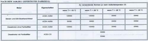

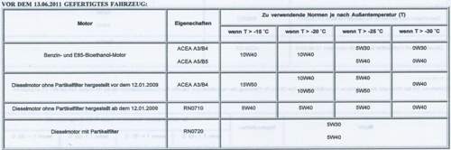

Hallo lieber Forum ,
Möchte an meine Autos Öl wechseln ,
Und wollte es im inet kaufen.
1) ist ein Kangoo 1,5 dci bj 2003 65 PS
3004 156
Auf den Handbuch steht
0w40 , 5w40, 10w40 b3/b4
Leider finde ich keine hersteller Spezifikation im Handbuch .bis heute wurde mir bei beiden den
5w30 acea c3 dpf verkauft . Obwohl draufsteht das beim Kangoo kein 5w30 benutzt werden soll.
2) ist ein Renault Master 2 ,BJ 1999 2,5D, 80 PS
3004 540
Da steht auch auf den Handbuch acea 5w40,5w30,10w40,15w40. B2/B3
Hier finde ich auch keine Herstellerfreigabe im Handbuch .
Auch hier wurde mir immer den 5w30 dpf acea C3 verkauft .
Wie erkenne ich mein richtigen Öl ?
Die viskosität steht ja drauf ,
Über acea habe das alles noch nicht richtig verstanden .
Wenn b3/b4 zu achten ist , müssen beide auf den kanister drauf stehen oder langt nur b3 oder b4 ?
Und wo finde ich die richtigen Herstellerfreigabe für meine Autos , wäre alles viel leichter gewesen .
Habe überall im Google nach ein Finder gesucht aber nichts gefunden .
Danke im voraus

Ja ist doch alles OK mit dem C3 Öl wenn du einen DPF drin hast.
Dann mußt du sogar das 5W30 verwenden.
Nach meiner Meinung gibt es kein 5W40 Öl mit der C3 Freigabe.
Also alles Richtig gemacht bei deinem Kangoo!

Hallo, sind aber beiden ohne Partikel Filter . :(

Danke , habe auch gedacht diesen Öl zu kaufen ,
Beide Autos sind ohne Partikel Filter , müss also nicht b3 und b4 draufstehen ? Langt nur b3?

Oh das verwundert mich jetzt etwas @camelffm-2 mit dem 5W30 bei einer Verwendung ohne Partikelfilter.
Selbst VW Motoren neigen beim 5W30 zu erhöhtem Ölverbrauch.
Hast du diesbezüglich keine negativen Erfahrung mit R. Motoren gemacht?
Ich verwende in meinem Kangoo Diesel dci nur 5W40er öl egal ob Manol oder Gastrol oder sonstwas.
@Veselqka schrieb am 31. Januar 2021 um 12:42:35 Uhr:
Du hast in deinem Eröffnungspost nix davon erwähnt das kein Partikelfilter eingebaut ist.
Dann solltest du kein C3 öl verwenden.
Hast bestimmt bei der dünnen Suppe einen erhöhten Ölverbrauch...oder?

Hab ich mir auch gedacht . Und werde es jetzt auch tauschen .
Also einfach nur auf b3 oder b4 achten ohne Herstellerfreigabe usw ?
Von mannol merke ich Grad es gibt 5w30 mit b3 und ein anderen 5w30 mit b4 .
Mein Kangoo braucht b3/b4 und mein Master 2 b2/b3 .
Dann werde ich sagen b3 ?wenn ich das ganze richtig verstanden habe

Für die 2 " Oldtimer " würde ich ein stink normales 10W-40 nehmn . Reicht völlig aus .

Hallo, kein Problem. Das steht aber in den Wartungsanweisungen , bei mir unten auf dem Blatt. Renault empfiehlt RN 0720 . Das kostet so um die 50 Euro im 5 Liter Tank. Gibts´in der Bucht aber auch schon für
29,00€. Noch wichtig 5W 30 Viskosität. Gutes Gelingen
