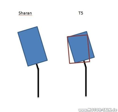

Ich hab ein Problem mit der Kopfstütze.
Mal abgesehen davon das ich sie nicht weit genug herausziehen kann ist sie auch nicht in der Neigung zu verstellen.
Da ich die Rückenlehne recht aufrecht stehen habe, liegt die Kopfstütze immer an meinem Kopf an und das nervt mich.
Im alten Touran gab es noch die nicht "sicherheitsoptimierten" Kopfstützen bei denen man die Neigung verstellen kann, hat jemand Einblick ob diese Kopfstützen auch in den Sharan passen? Oder ob es im Konzern verstellbare Kopfstützen gibt die passen?
Eine einfache Graue würde mir reichen. Palladium Grau ist meine Ausstattung.

Ich hab meinen Freundlichen schon bemüht.
Er kannte das Problem, hatte aber keine Lösung da alle neuen VW und Audi die festen Kopfstützen haben.
Auch bei den gebrauchten Fahrzeugen war nix dabei.
Ich bin dann zum Schrottplatz gefahren und habe fest gestellt das Kopfstützen vom Golf 3 verstellbar und wesentlich besser verarbeitet (Nähte / Loch für die Befestigung) sind als die vom Sharan. Und das die Stangen einen geringeren Durchmesser haben als im Sharan und damit nicht halten :mad: Auch Audi und VW NFZ Kopfstützen passen nicht.
Ich werde mal VW anschreiben.
Zum nächsten Modelljahreswechsel soll wohl eine neue Kopfstütze einsetzen, die dann auch horizontal verstellbar sein wird.

Themenstarteram 23. Juni 2011 um 10:59
Original geschrieben von Maxjonimus
Die vom Passat ist doch verstellbar. Passt die denn in die Aufnahmen?
Ich war eben noch mal beim Freundlichen. Die Passat die im Autohaus standen hatte keine verstellbare Kopfstütze.
Wir haben dann mal im Ersatzteilprogramm rum geschaut und die einzige verstellbare Kopfstütze gibt es wohl für den T5 als Option.
Wir haben dann auch eine im MultiVan gefunden. Die passt in den Sharan rein und man hat auch etwas mehr Luft zwischen Kopfstütze und Hinterkopf. Das kommt aber meiner Meinung nach nur davon das der Körper der Kopfstütze nicht so hoch ist wie beim Sharan.
Wenn man beim Sharan die Kopfstütze nicht ganz auszieht, hat man den gleichen Effekt.
Achja und die T5 Kopfstütze kostet rund 130 Euro. Eine wohlgemerkt.
