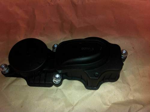

Sollte man den BMW Bedruckten Ölabscheider nehmen oder gibt es ein Erstausrüster?
evtl. Vaico?
Frage 2

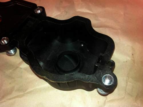

Muss die komplette Einheit gewechselt werden oder reicht nur der Filter selbst?
Ich würde mich freuen von euch zu Hören.

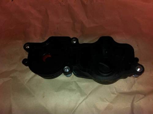

Ich konnts nicht lassen und habe die KGE nochmal ausgebaut. Ein Bild von der genauen Lage (rechts vom Luffi wo der Lappen draufliegt) und vom vlieseinsatz gemacht. Dauer des Ausbaus 11 Minuten. Einbau 17 min.

Wenn's noch nie gemacht wurde, würde ich dir empfehlen es komplett zu wechseln. Nimm, das original von BMW. Falls bei deinem ein Zyklon-Ölabscheider drin ist, tausche ihn gegen ein Vlies-Ölabscheider aus.

Wenn du dich hiermit befasst, wirst du lesen, dass der Vlies-Ölabscheider besser ist. Dieser wird allerdings alle 30.000km gewechselt und nicht wie der Zyklon alle 90.000km.

Der Vliesabscheider hat die höchste Abscheiderate und sorgt dafür, dass die Blow-By-Gase (im Vergleich zu anderen Abscheidersystemen) den geringsten Ölanteil haben, wenn sie dem Ansaugtrakt wieder zugeführt werden. Nachteil des Vliesabscheiders ist, dass, sollte er verstopfen, dass dich im schlimmsten Fall den kompletten Motor kosten kann (steht alles im Thread vom BMW_Verrückten, wir sind dort nicht einer Meinung): Überdruck im Kurbelgehäuse -> Ölleckage am Fluidlager des Turboladers -> Öl tritt aus, verbrennt, lagert sich als Ölkohle an der Turbine ab -> Turbine läuft unrund -> Lager wird beschädigt -> Ölleckage nimmt zu -> im schlimmsten Fall so stark, dass der Diesel sein eigenes Öl verbrennt.
Der Zyklonabscheider hat eine geringere Abscheideleistung, ist aber praktisch wartungs- und defektfrei. Du hast mehr Öl im Ansaugtrakt als beim Vliesabscheider, was gerade bei Kurzstreckenfahrten die Verkokung der Ansaugbrücke begünstigen kann und/oder bei undichten Drallklappendichtungen dazu führen, dass dir (in Fahrtrichtung gesehen) links irgendwann Öl am Block runtertropft. Dafür brauchst du dir NIE darüber Gedanken zu machen, dass du aufgrund eines defekten Abscheiders mal Überdruck im Kurbelgehäuse mit den o.g. Folgen bekommen könntest.
Letztlich muss das jeder für sich entscheiden. Ich persönlich hatte mit 90.000 km (und Vliesfilter) eine undichte ASB und ein (daraus folgendes) kaputtes Glühsteuergerät. Seit 45.000 km habe ich den Zyklonabscheider drin, eine (getauschte) ASB ist dicht und ich sehe keinen Grund, einen Vliesabscheider einzubauen.

Bei dieser Laufleistung würde ich beide wechseln und ja, das kannst du nehmen.

Also, ich habe ein Vlies-Ölabscheider bei mir drin und es läuft bisher sehr gut. Hatte vorher den Zyklon-Ölabscheider verbaut gehabt und dementsprechend sah die Ansaugbrücke aus. Muss aber hinzuschreiben, dass ich die Ölwechselintervalle stark verkürzt habe, um genau zu sein, wechsel ich 1x im Jahr, Motoröl + Ölfilter + Ölabscheider (den Vlies-Ölabscheider ohne Entlüftungseinheit bekommt man für ca. 10€ und das ist es mir Wert). Laufleistung ist ca. 12 - 15.000km.
Aber, wie Ruediger bereits geschrieben hat und da gebe ich ihm Recht, man hat die Wahl zwischen Pest und Cholera. :D
@TE
Den Vlies-Ölabscheider für den E39 ist der Richtige. Laut PuMa , wird dieser verbaut.
