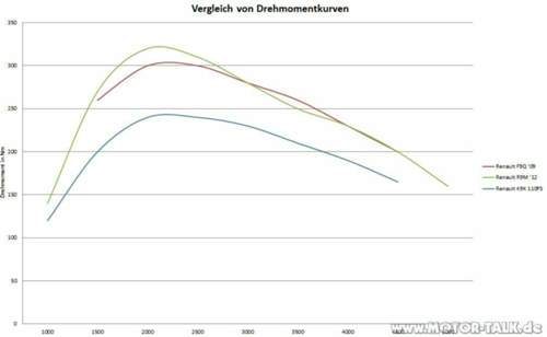

Ich hatte übrigens mal einen groben Vergleich der Drehmomentverläufe (mit Hilfe der aufzutreibenden Pressemappen) gemacht, weil es mich beim Umstieg auf den R9M damals interessiert hatte. Bezieht sich natürlich dann auch auf den "alten" 1.5dci mit 240Nm Drehmomentspitze. Durch die Glättung der Kurven (habe nur alle 500rpm Werte eingegeben) kommt es hier und da zu leichten Abweichungen, aber dennoch vielleicht ganz interessant.
Dankeschön! Interessant fände ich den Verlauf beim F9Q 1.9 dCi unterhalb 1.500/min. Vermutlich ist der dort etwas kräftiger als der Nachfolger R9M 1.6 dCi. In Kombination mit der etwas längeren Getriebeübersetzung ergibt das nämlich ein merkliches Turboloch (zumindest in meinem 2011er Scénic). Es kommt gelegentlich vor, dass man beim Abbiegen ohne Stop in den 1. Gang schalten muss, oder auch auf einer kurvigen Bergstraße. So ganz habe ich mich auch nach mehr als 2 Jahren noch nicht an den steilen Drehmomentanstieg bei niedrigen Drehzahlen gewöhnt.
Du hast doch den direkten Vergleich im Mégane - wie sind da Vorgänger- und Nachfolger-Motor?
Aus irgendeinem Grund hatte ich den Drehmomentverlauf unter 1500rpm nicht... habe in die Vorlage geschaut und dort steigt die Drehmomentkurve sehr stark an und beginnt aber erst bei ca. 1200rpm. Daher habe ich wohl damals keinen Wert eingetragen.
Den Vergleich habe ich natürlich gehabt. Der 1.9er dci, wie er im Megane III und im Scenic III verbaut wurde (auch letzteren fahre ich öfters bei meinem Schwiegervater) war im untersten Bereich ja wirklich gut aufgestellt. Da ist mir der Umstieg im ersten Moment etwas schwer gefallen, weil der 1.6dci schon ein etwas größeres Turboloch hat. Dafür ist der Antritt anschließend eben nochmal etwas kräftiger. Wenn man sich dran gewöhnt hat, dann fährt man eben so, dass man das Loch vermeidet.
Quelle für die Drehmomentzahlen des F9Q war übrigens damals die Grafik auf folgender Seite:
http://www.planeterenault.com/1-gamme/45-moteurs/5019-f9q-dci-130/
