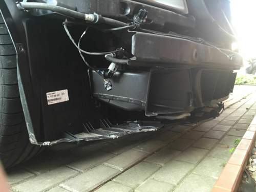

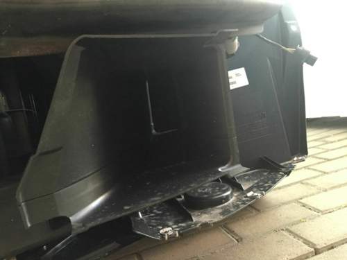

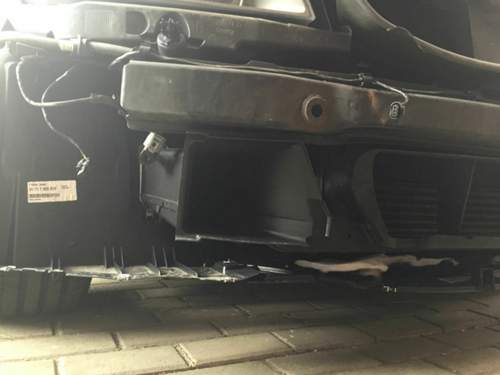

Mein 2009er 330d E91 hat auch die 348er (ohne Behöhrdenausstattung), dafür in Serie keine Zusatzbelüftung. Der 2010er hat dann die 330er Bremsscheiben mit den Luftführungen. Der 2011er hatte dann noch nichtmal die Luftführungen.
