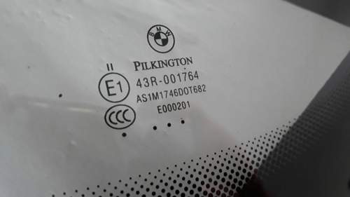

mein Bruder hat beim e90 325i einen Graukeil samt Regen/Lichtsensor, original BMW-Scheibe. Bei mir ist die ebenfalls originale Klima-Komfort ohne Keil verbaut, die schimmert von Außen betrachtet leicht rötlich/violett. Logo siehe Anhang.
Clima Comfort
