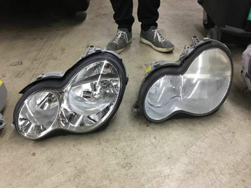

Ich habe damals bei meinem VorMopf auf klarglas Scheinwerfer (Original MB) umgerüstet und empfand es persönlich viel besser als die vorherigen Streuscheiben, sowohl von der Lichtausbeute als auch von der Optik. Verwendete Leuchtmittel waren damals Osram Nightbreaker.
Ich würde subjektiv die Klarglas Variante favorisieren.
Hier mal ein vorher nachher vergleich (lediglich von der Optik her).
