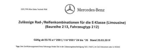

ich fahre einen W213 von 11/2016. In den COC Papieren ist er noch als W212 eingetragen bzw. deklariert.
Bei den Anzugsmomenten sollten W212 und W213 identisch sein.
Mfg
Also 130 Nm?
Offiziell nennt Mercedes das ganze "Baureihe 213, Fahrzeugtyp 212".
Bild anbei.
Mfg
Modelldeklarierung-mercedes-w213

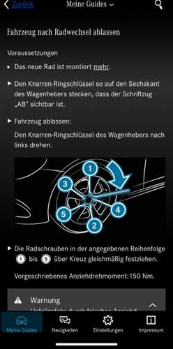

Anbei die Anweisung aus dem W213 Online Handbuch.
Also doch jetzt 150 Nm?
Ja, 150 Nm, steht auch in deiner Anleitung. Um ein Verziehen der Bremsscheiben vorzubeugen, am Besten in drei Schritten überkreuz anziehen: handfest - 80 Nm - 150 Nm.
