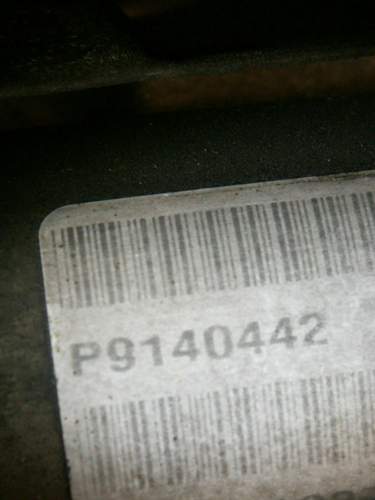

Bei meinem Erstelch (280000 Kilometer) ist ganz plötzlich das Lenkgetriebe undicht geworden, in der Garage war morgens eine kleine Pfütze unterm Auto.
Welche Nummer auf dem weissen Schildchen ist nun relevant, um ein passendes Gebrauchtteil aufzutreiben? Oben steht P9140421, die untere fängt mit TB an und ist sonst nicht mehr erkennbar.
Hat jemand vielleicht auch mit LecWec gute Erfahrungen gemacht?
Vielen Dank im Vorraus!

Entscheidend ist SMI oder TRW,kann man auch von oben erkennen.

Wo genau finde ich die SMI oder TRW Nummer?
Moin,
hmmm ... von "oben" etwas lesbar ?! Meine es war von unten/hinten .. also mit Blick über/auf die Pendelstütze.
Bei mir sah das so aus ... z.B. mit der 2.-Nummer (siehe Bild). Wüsste aber auch nicht, ob das nun ein TRW od. eben nicht war.
Hatte auch so gegen 250000km erst links, später dann auch rechts 'Getropfe'; mit LecWeck probiert, war aber wohl schon zu spät bzw. nicht erst noch Wochen auf 'ne Wirkung gewartet (hatte später hier
gelesen, es könnte etliche Zeit dauern, bis sich ein Effekt überhaupt einstellt).
Mein "P9140442" war übrigens vom 95er 850 20V.
