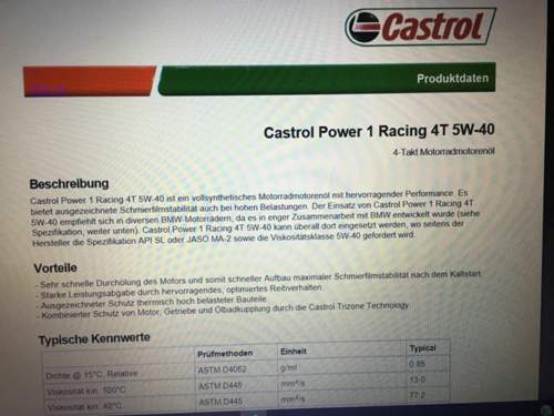

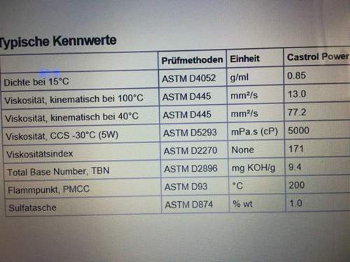

Wie kommst du darauf, das das Castrol ein HC Öl ist?
Ultimative Leistung für extremes Fahren
Castrol POWER1 Racing 4T ist unsere vollsynthetische 4-Takt Ölrange, die speziell für Biker entwickelt wurde, die es lieben, an ihre Grenzen zu gehen.
Castrol POWER1 Racing 4T 5W-40 kann überall dort eingesetzt werden, wo seitens der Hersteller die Spezifikation API SL oder JASO MA-2 sowie die Viskositätsklasse 5W-40 gefordert wird.
Merkmale
Vollsynthetisch
Spezifikationen
API SL
JASO MA-2
BMW K1300 & K1200, K1600, S1000RR, G450X
Themenstarteram 16. Mai 2018 um 18:44
@duc-man1961 schrieb am 16. Mai 2018 um 20:12:42 Uhr:
Weils im Datenblatt des Öls steht.
Auszug Castrol Power 1 Datenblatt: Castrol Power 1 Racing 4T 5W-40 ist ein Motorradmotorenöl in HC-Synthesequalität...
