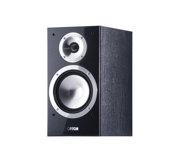

Kann ich nich einfach die vorhandenen 2 wege boxen von blaupunkt mit der power von radio und seperat einen ordentlichen verstärker und sup in kofferaum betreiben???
mfg
Das geht schon, aber dann machen Subwoofer in der genannten Größenordnung KEINEN Sinn !
Das sind KEINE Boxen ! Boxen sind allenfalls sowas :
http://www.testberichte.de/imgs/p_imgs_supersize/111/111613.jpg
Radios haben prinzipbedingt NIE mehr als 17 Watt pro Kanal, dies als Info für dich ! Für meh Power wäre ein Schaltnetzteil erforderlich oder eine spezielle Bauart welche man in herkömmlichen Autoradios nicht findet !
