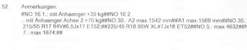

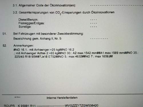

man sollte die EG Übereinstimmungsbescheinigung auch komplett lesen (beide Seiten), dann findet man auch, unter Anmerkungen zu 35.), dass was man sucht.
Seite 3
Seite 4

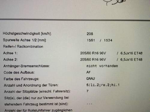

Guck in deine EG Übereinstimmungserklärung, da steht drin was du ohne Eintragung fahren darfst.
@AudiJunge schrieb am 29. August 2020 um 07:45:04 Uhr:
Hab ich schon. Da steht eine 16 Zoll Kombination. Soll das alles sein?
Sicher das du nicht in der Zulassungsbescheinigung geschaut hast?
Bei mir stehen auch nur die 16" drin
Seite 3
Seite 4
@mgmddorf schrieb am 29. August 2020 um 10:13:27 Uhr:
Stimmt! Besten Dank!

Wie wichtig ist denn die ET?
17 Zöller dürfen für Touran nur 6,5Jx17 ET52 gefahren werden.
Ich möchte mir gerne Felgen mit den Maßen holen 7x17 ET45
Weil ansonsten ja nur die Original Felgen Stockholm oder Salvador übrig bleiben oder?
Mit der falschen ET darfst du ohne Eintragung nicht fahren.
... außer die Felgen besitzen eine ABE ohne Auflage zu den Reifen (A01) und dürfen damit eintragungsfrei gefahren werden.
laut der Infos auf https://reifen-groessen.de/size/volkswagen/touran/2018/
darf bei 17 Zoll Felgen nur eine ET52 gefahren werden.
Was hat es denn mit der Stockholm hier aufsich:
https://www.einfachtim.de/.../a-63988
Hat jemand 17Zoll Felgen mit ET52?
In meiner EG stehen leider nur die Maße für 16 und 18 Zoll drin.
eigentlich sollte die COC doch bei allen Touran 5T Fahrern gleich aussehen (siehe mein Beitrag vom 29.08.). Dort ist die ET für 17" ebenfalls beschrieben.
Interessant.
Bei mir steht folgendes:
Das ist eine eG-Genehmigung vom 2015-12-15 nr e1*2001/116*0211*38
