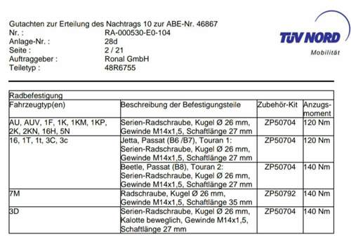

ich habe mir im Ausland meine Felgen wechseln lassen und musste das Auto letzte Woche in die Werkstatt abgeben. Dort hat der KFZ-Meister gesagt, dass an meinem Auto die falschen Radschrauben dran sind. Ich habe jetzt Mal mithilfe der KBA nach den passenden Radschrauben gesucht, jedoch steht da auch etwas von einem Zubehör-Kit. Ich frage mich nur, soll ich das jetzt dazu kaufen oder nicht? Die KBA Nummer der Felgen lautet 46867 und das Auto ist ein Touran 2009.

Das sollte doch im Gutachten stehen?!:rolleyes:

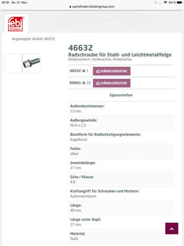

Das ist Standard Kugelbund M14 1,5mm Gewinde mit Kugel Radius 13mm Schaftlänge 27. Überall im Internet auffindbar. Aber mit welche sind die jetzt montiert?
Im Gutachten steht doch Serien-Radschrauben mit Angaben. Also mal die am Fahrzeug vorhandenen Schrauben mit den Angaben vergleichen. Der Zubehörkit sind die Kunststoffzentrierringe. Ohne die montiert normalerweise keine Werkstatt die Felgen.
Hier kommen die Daten:
Radschrauben VAG
@Gummihoeker schrieb am 21. November 2021 um 19:22:16 Uhr:
Jo vielen Dank, ich war mir nicht sicher ob es Kegelbund oder kugelbund schrauben sein sollen, aber im Gutachten ist es ja mit "Kugel" vermarkt worden.
@redfoxcay schrieb am 21. November 2021 um 18:07:14 Uhr:
