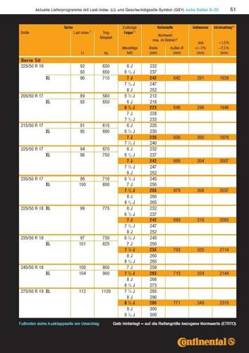

ich habe einen E200 CDI Avantgarde erworben und möchte auf den Felgen Ganzjahresreifen aufziehen lassen.
Felgen sind, glaube ich: 7Jx17
Reifen derzeit: 245 45 R17
Ist es möglich noch eine andere Größe auf diesen Felgen zu fahren?
Wie kann ich mich informieren?
Danke & Gruß
Jan

Themenstarteram 11. November 2015 um 19:03
Danke füre eure Antworten.
Die Suche nach Ganzjahresreifen für 245 45 R17 gebe ich auf, es gibt keine "Guten" bzw. lieferbare.
Kann ich auf diesen Felgen kleinere Reifen eintragen lassen? zB 225 50 R17?
Dann noch eine allgemeine Frage (soll ich diese besser im Unterforum stellen?):
Habe Winterzubehörfelgen. Dort ist für den W212 den Lastindex 92 gefordert.
Die Reifen haben allerdings nur 91. Es gibt eine Regel, die besagt, dass man den Lastindex anhand der Achslast berechnen kann. DAmit würde 91 reichen. Doch gilt dies neben der ABE?
Danke & Gruß Jan
Themenstarteram 11. November 2015 um 22:18
Ok, ich habe rausgefunden, dass er E 220 BlueTEC mit diesen Felgen auf 225 50 R17 ausgeliefert wurden.
Technisch möglich. Allerdings wohl nicht für mein Fahrzeug oder?

Also nach allem, was ich über Felgen und Reifen zu wissen glaube, dürftest Du auf dieses Felgen mit dieser Breite 8 J keine 225 er aufziehen - auch nicht bei einer anderen Motorisierung! !!! Schließlich sind dann die Felgen breiter als der Reifen.......es gibt aber identische Felgendesigns (allerdings mit anderer Ersatzteilnummer und natürlich anderer Breite) für die schmalere Bereifung!!!

225/50 R17 können lt. technischem Ratgeber von Conti auf 6 J bis 8 J gefahren werden (siehe Anhang).
Schmelli
Auszug-technischer-ratgeber-conti

Doch, Du musst es nur - wenn es nicht als Standard freigegeben ist - beim TÜV eintragen lassen. Kostet so um die 70,- €.

Siehst - wieder was dazu gelernt. .....bleibt für mich jedoch noch immer fraglich, wie man mit dem größeren Radduchmesser umgeht bei einer 50er Höhe und den 17 Zöllern......schrubt man auf jeden Fall weniger Kilometer und darf selbst im Ort schneller fahren ;-)
Bin mal gespannt auf die Lösungsvorschläge. ...
Grüße vom gelehrigen Reiter
@Goldener Reiter schrieb am 14. November 2015 um 18:18:04 Uhr:
… hmmm, Du hast recht! Habe es mal in einen Reifenrechner eingegeben und der Durchmesser des Wunschreifens vom TE liegt bei 65,7 cm. Die Spreizung der Standardreifen geht von 62,2 cm (275/30 R19) bis 65,4 cm (225/55 R16). D.h. der TÜV könnte Probleme machen, wobei ich das aber bei einer Abweichung von 0,48 % nicht glaube.
@TE: Nimm lieber 225/45 R17, die liegen mit 63,4 cm im Bereich der Standardreifen.
