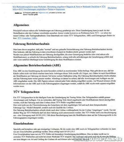

Also ich hab mir Brock B2 Felgen für meinen Golf 3 1,6 geholt und jetzt weiß ich nicht welche Reifen der TÜV erlaubt. ich hatte an 195/40 R16 vorne und an 215/40 R16 gedacht. Jetzt weiß ich aber nicht wie das mit dem Load -und Geschwindigkeitsindex ist, hatte noch nie unterschiedliche Reifen drauf. Wollte für hinten die Hankook VENTUS V12 EVO2 K 120 XL (215/40R16 86 W) und vorne dann die Falken 195/40 R16 ZIEX ZE 914 80 V, wenn das dann geht.

schau ins Gutachten/ABE zur Felge da stehen alle Reifengrössen die erlaubt sind für dein KFZ ..
was du gerne hättes oder möchtest ..kann evt. nicht erlaubt sein laut Gutachten/ABE

So, hatte doch bei meinen Felgen das Gutachten (das große) dabei.
Dort ist aufgelistet das ich VA: 7,5x16 ET35 und HA 9,0x16 ET30 nehmen darf wenn ich Reifenkombi F1, F2 oder F6 nehme ,welche wären für:
F1 VA: 215/40 16 Zoll , HA: 215/40 16 Zoll
F2 VA: 215/40 16 Zoll , HA: 225/40 16 Zoll
F6 VA: 215/40 16 Zoll , HA: 245/35 16 Zoll
Von diesen will ich natürlich F1 nehmen da mir die anderen zu breit sind , eigentlich wollte ich vorne 195/40 16 nehmen, was auch andere Golf 3 Fahrer fahren , aber es wäre laut Gutachten ja nicht erlaubt.
Also kann ich die im 1.Beitrag genannten Reifen nehmen wenn ich die vorderen als 215 statt 195 nehme , was dann wahrscheinlich nicht so gut aussieht -_- .
