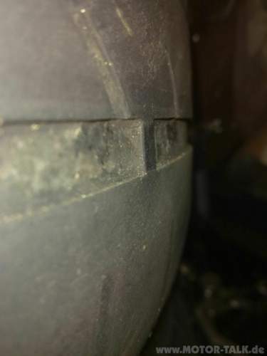

Hi wollt fragen ob jemand ne ahnung hat welche Reifen zimlich verschleisarm sind aber trotzdem noch drifig und sportlich.
Im Moment hab ich die hankook evo 12 drauf in den größen:
Vorne: 235/35 R18
Hinten: 255/35 R18
hab die teile jetzt 9000-10000 km drauf und sie sind runter.
danke für die antworten.

die evo12 sind nach 10000km runter? jemand der im jahr also 50000km fährt muss 5 mal im jahr einen neuen satz reifen kaufen? oder kann es sein das dein fahrstil nicht sehr förderlich für die reifen ist?

Das kann schon sein. aber eins kann ich dir versichern keine burnouts oder sonstige späße warn dabei.
ich glaube mit deiner spur stimmt was nicht.
habe meinen e46 noch nicht lange und kann noch nicht viel über reifenverschleiss berichten; hatte aber vorher einen e36 touring mit 215/45/17 barum bravuris 2 vorne und die hatten nach 25tkm noch richtig viel profil; hinten 235/40/17 fulda exelero und die waren nach ca 10tkm runter. warum? weil die spur nicht gestimmt hat und ein hinterachsgummi defekt war (hat man nicht gemerkt beim fahren).

Ok bei mir ist das ja auch nur hinten des wegen hab ich gedacht das alles sitmmt.
das werde ich dann im Sommer merken da meiner neues Fahrwerk bekommen hat und da wurde die spur eingestellt usw.
danke für den tipp
