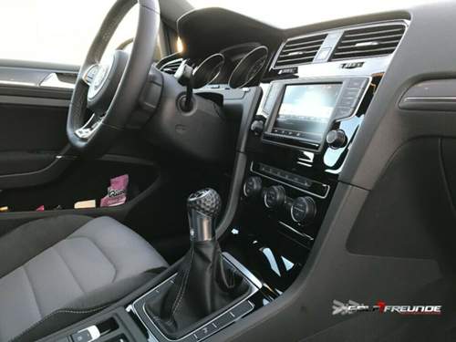

Such dir doch einfach den Zubehörknauf. Den gibt es zwar nicht mehr im freien Handel (warum auch immer), aber ich habe mir den über Kleinanzeigen besorgt. Und der hat auch ein Golfball-Muster und liegt sehr gut in der Hand. Da musst du nix umbauen, nix cutten oder sonst was.
Wenn du dir das nicht zutraust, dann würde ich dir empfehlen, es zu lassen. (hab ich auch so gemacht). Da ärgert man sich nur, wenn nachher nichts Halbes und nichts Ganzes bei raus kommt

Dieser Zubehörknauf gefällt mir nicht. Da kann ich meinen alten gleich dran lassen. Ich muß einfach weiter Werkstatt für Werkstatt abklappern. Irgendeine wird es wohl hoffentlich machen...
@bedra69
Ich habe doch geschrieben, dass es funktioniert. Nur sitzt der Schaltknauf dann eben extrem hoch. Die Gewindestange geht ja bei dem normalen Schaltknauf bis in den Kopf (KNauf) rein. Das geht ja eben bei dem GTD/GTI/R-Knauf nicht. Da ist ja eine "Platte", dann kommen die beiden Streben in denen der Golfball sitzt.
Deswegen die Schaltwegverkürzung...die Schaltmanschette (Schaltsack) würde viel zu sehr spannen und du würdest die Gänge nicht rein bekommen.
Wie gesagt, ich habe das life gesehen...das sieht absolut bescheiden aus! Wie Ford Fiesta 1990...egal...
Ich wünsche dir jedenfalls totzdem viel Erfolg mit deinem Vorhaben :)
