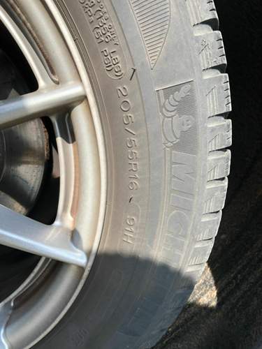

Welche Schneeketten für C-Klasse?
Wie immer, bei der Vielfalt von Angeboten (Preis/Leistung), für welches Produkt soll man sich entscheiden?
Bei den Testberichten sind fast alle Typen aufgeführt.
Test Schneeketten
Deshalb frage ich mal in die Runde, welche Schneeketten könnt ihr aus Erfahrung empfehlen?
Falls es wichtig ist für Reifengröße 205/55 R16.
