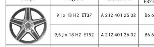

Undzwar wollte ich mal gern
Wissen welche Schrauben ich dir die Winterreifen brauche für den e63 Amg w212 bj 2012
Gestern die Winterreifen draufgemacht Motor gestartet und Siehe da Auto fährt nicht mehr macht nurnoch komische Geräusche wenn man losfahren will als ob was blockiert.
Sommerferien wieder draufgemacht und problemlos.
Na dann musst halt mit "Sommerferien" fahren...
Das mit den Schrauben kann Dir keiner sagen, solange man nicht weiß welche Felgen das sind...
Vermutlich sind Deine Schrauben einfach zu lang und dabei Dir Deine Radaufhängungen samt Peripherie zu zerstören...

@lausitzerMB320 schrieb am 9. November 2019 um 14:41:50 Uhr:
Ist das bei allen W212 ern so, das die Sommerfelgen andere Radschrauben haben als die Winterfelgen?
Nein. Normalerweise passen die originalen Schrauben auf alle originalen Felgen. Abweichungen kann es eigentlich nur geben, wenn man Felgen von Fremdherstellern verwendet, andere Felgen fährt, als für den 212er vorgesehen, oder Spurplatten verwendet.
Noch eine Frage...ist es möglich/zulässig, das man im Winter Stahlfelgen nutzen kann?
Im Prinzip ja - wenn Du denn eine Stahlfelge finden würdest, die eine ABE für den 212er hätte. Von Mercedes hat es ausschließlich Leichtmetall-Felgen für die Baureihe 212 gegeben - deshalb passen auch immer die gleichen Radschrauben bei originalen MB-Felgen.
