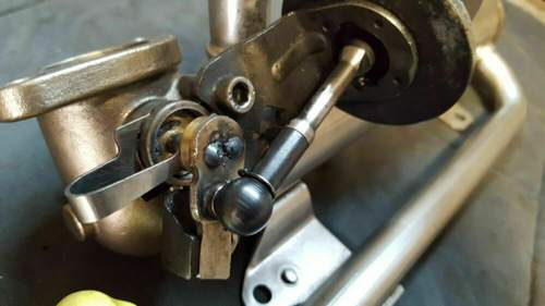

ich versuche gerade einen Hebel an eine Welle (AGR-Ventil) zu schweißen. Leider gelingt mir dies mit meinem Schutzgas-Schweißgeräte nicht gut, d.h. die Verbindung mit der Welle ist bricht wieder ab...

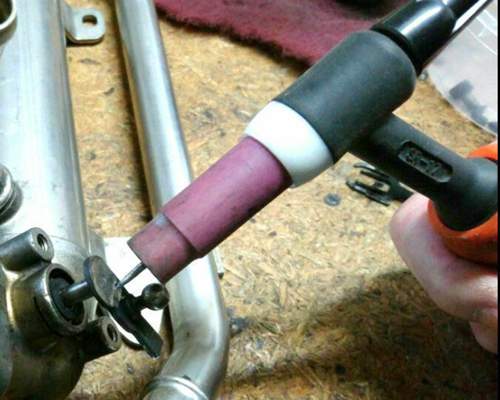

In einem anderen Foto wird hierzu eine andere Schweiß-Technik gezeigt, die wohl auch gute, kleine Ergebnisse bringt (siehe Fotos)
welche Technik ist das?
was mache ich ggf. falsch?
Thomas
Klar geht das. Theoretisch kann man das auch hartlöten. Du hast bloß viel zu wenig Strom genommen. Deswegen an Resten vorher üben, denn am Objekt hast du nachher keine zehn Versuche.
WIG ist auch nicht mal eben gelernt, wenn das was werden soll. Von daher würde ich dringend abraten und erst mal den vernünftigen Umgang mit normalen Schutzgasgerät üben. ;)

Das Schweißverfahren auf dem Foto heisst "WIG Schweißen"
Man kann damit ohne Materialzufuhr schweißen, was mit MIG/MAG (Schutzgasschweißen) nicht möglich ist.

Auf dem 1.Bild ist zu erkennen, das der Schweißstrom zu niedrig war.
Das 2.Bild zeigt ein WIG/TIG Schweißgerät und das gibt es nicht mal gebraucht für 300,- €.
@tata3 Man kann damit sehr wohl ohne eine Schweißdrahtzufuhr schweißen, einfach verlaufen lassen.

Erhöhe doch einfach deinen Schweißstrom, damit der Einbrand tiefer kommt. Jetzt sitzen deine Schweißpunkte ja nur oben drauf.
...Welle anbohren vielleicht noch, damit sich´s Material gut verbindet.

Nimm das noch einmal auseinander. Dann schleifst du das Loch des Hebels und die Welle mit einem Dremel so an, dass am Übergang ein V entsteht.
Dann nimmst du dir zwei Eisenreste gleicher Stärke und probierst erstmal die richtige Einstellung deines Gerätes. Anschließend wiederholen am Objekt.
