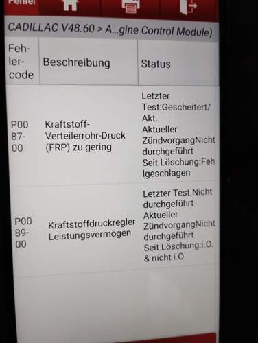

Kann mir da bitte einer sagen was das bedeutet bzw defekt ist?
Fahrzeug läuft im notlauf und zeigt an "Motorleistung Reduziert"
Stehe total aufm schlauch gerade :(
1000025571
Unterdruck am Railrohr (Sensor), evtl. undicht. Oder Druckregler defekt. Oder Benzinpumpe bzw. -Leitung.
Genau wird Dir das nur eine Werkstatt sagen können, die sich das Auto mal anguckt.

Wenn man allerdings Zündaussetzer auf Zylinder 2, 4, 6 hat würde ich primär mal nicht die Zündspulen verdächtigen, denn es ist relativ unwahrscheinlich, dass drei Zündspulen gleichzeitig kaputt gehen.
Zumal, wenn man anscheinend parallel auch noch Raildruckprobleme hat und, wie du in einem anderen Thread schreibst, Spritgestank.
Da können die Zündaussetzer natürlich ein Folgefehler, des mangelnden Spritdrucks sein, der wiederum ein Folgefehler einer Undichtigkeit sein kann.
Es könnte sich aber auch um einen zugesetzten Katalysator auf der Bank 2 handeln.
Manchmal hat man ja Läuse und Flöhe.
Ich würde erstmal das Raildruckproblem beheben und dann schauen ob die z im Zündaussetzer weg sind. Wenn nicht, würde ich prüfen ob der Kat zu ist und danach kann man immer noch Zündspulen wechseln. Wobei ich dann auch eher erstmal die Zuleitung zu den Zündspulen prüfen würde.

Mann oh Mann, was sind das heute alles für Mechaniker?
Wenn einer kommt und man hat plötzlich drei defekte Zündspulen, da mache ich mir doch erstmal Gedanken wie kann das sein?
Da frage ich den Kunden, ob das schlagartig kam oder ob der Motor schon seit Monaten rumpelt. Wenn der Kunde sagt, dass es schlagartig gekommen ist und es riecht auch nach Benzin und ich habe auch noch eine Fehlermeldung Raildrucksensor, dann suche ich doch erstmal nach ganz anderen Ursachen.
Ich sage ja immer: Die Mechatroniker von heute, die können dir dein Auto auslesen, können dir genau sagen, welchen Softwarestand du hast und welches Steuergerät man wie programmieren kann.
Aber wenn in dem Eisen Ding da vorne im Auto, wo das mit dem Feuer ist, was kaputt ist, dann sind die hilflos...
Dein Raildrucksensor befindet sich natürlich im Rail, das Rail ist das Rohr, wo die Einspritzdüsen drin sitzen.
Aber der Sensor ist nicht dein Problem, sondern der Benzingestank wo das Rail Druck verliert und demzufolge der Raildrucksensor meldet, dass er ein Druckproblem hat.
Und da die Motorsteuerung natürlich keinen integrierten Mechaniker besitzt, der dann aus der Motorsteuerung klettert und nachschaut was das Problem ist, kann die Motorsteuerung nur feststellen, dass der Raildrucksensor zu geringen Druck meldet.
Das kann natürlich sein, weil der Sensor selbst defekt ist oder weil der Druck eben nicht stimmt. Also steht im Fehler meist nur Raildrucksensor.
Das ist dasselbe, wenn du steuerzeiten Probleme bekommst und im in der Motorsteuerung die Fehler Nockenwellensensor und Kurbelwellensensor unplausibles Signal abgelegt sind.

Das habe ich doch jetzt schon mehrfach geschrieben.
Zuallererst würde ich mal schauen, warum das Ding nach Benzin stinkt. Entweder hast du einen Druckregler der im rail integriert ist und der hat einen Unterdruckschlauch für die Leerlaufabsenkung und deine Membran ist defekt und es kommt über den Unterdruckschlauch. Oder irgendwas anderes ist undicht. Ein Benzinschlauch der porös ist was auch immer.
Das ist das aller allererste und das kannst du natürlich selbst machen, indem du einfach mal riechst und schaust ob du was siehst. Wenn du siehst woher das herkommt, machst du halt mal ein Foto und stellst das hier ein. Dann wird man dir sagen können was das für ein Bauteil ist und wie du es reparierst.
Auf jeden Fall das muss zuerst behoben werden. Es kann dann sein, dass deine Fehler weg sind, weil wie gesagt: Wenn der Rail- also der Benzindruck wieder stimmt, weil das System dicht ist, dann rumpelt der Motor natürlich nicht, weil er nicht zu mager läuft und deine Zündaussetzer sind dann weg.
Wenn dass das Problem behebt, dann bist du am Ende deiner Reparatur angekommen.
Wenn nicht dann muss man weiter schauen was noch sein könnte.
