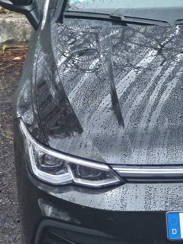

Ich habe den Sonax BSD seit Jahren und bin sehr zufrieden.
Ja, der Lack wird nicht glatt was das Touching betrifft, ansehen tut man ihm es aber nicht, ein wirklich guter Detailer aus meiner Sicht.
Verdünnen würde ich da nix, der hält eh nicht lange.. Ich wasche aller 2-3 Wochen und der kommt immer unvervünnt drauf, passt.
Hab dunklen Lack, es schliert nix. Detailing vom Feinsten, Beading und Sheeting so semi.
Um etwas länger Spaß zu haben, habe ich vor kurzem ADBL SSW drauf gemacht auch unverdünnt, Beading und Sheeting vom Feinsten, auch nach Wochen...Ich rechne damit das er nach ca 4 Monaten neu muss, bin aber pingelig, andere halten bestimmt länger durch bis sie sich entscheiden neu aufzutragen.
Sonax BSD mache ich trotzdem noch drauf nach jeder Wäsche, wird die Haltbarkeit des SSW verlängern und sieht besser aus.
Schlierenbildung habe ich bei keinem von Beiden, wie gesagt, hab dunklen Lack und das wäre mir aufgefallen. Ich vermeide es aber auch über 25Grad zu wachsen oder in der Sonne.. Es liegt größtenteils an der Temperatur, konnte alle meine Versuche bei warmen Sonnenschein vergessen.
Achso, ich trockne mit dem Zeug nicht... Nach Handwäsche mache ich immer erst mit Trockentuch trocken, an den wenigsten Stellen sind dann noch Tropfen die ich dann mit trocken wachse.
Ich habe im Ergebnis ein für mich top da stehenden 8er und klar, die Pros hier haben sicher noch bessere Ergebnisse.
Dienstwagen, Leasing.
Das Sheeting auf dem Bild 1 ist nach ca. 2 Wochen seit der letzten Wäsche.
