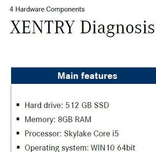

ich habe jetzt mittlerweile den 2. W220 und komme mit meiner DELPHI Software nicht mehr weiter.
Die habe ich damals gekauft, da ich nur mal nen Fehler löschen wollte.
da ich jetzt den 2. W220 habe und den nun auch ne zeit fahren möchte, brauche ich aktuell ein RICHTIGES diagnosegerät, also ne star diagnose. Aktuell liegt ein Airbagfehler vor, dem ich mit dem Delphi nicht Herr werde.
ich habe zwar damals beim STERN gelernt, schraube aber nicht aktiv. Ich brauche de also nur für MEINE Autos. ggf auch fuers nächste, aber das werden keine 2020er Autos werden.
WAS MUSS ICH DENN DA KAUFEN? mit multiplexer? C3 C4 C?
Uber ein wenig Aufklärung wäre ich dankbar.

C4 und und Xentry mit der du Offline Codieren kannst.

Xentry-hardware

der CF 53 geht doch, kauf dir eine SD Connect für 350$ bei ali und such dir einen der dir die Software Richtig rauf macht.

kann die SD Connect das gleiche wie SD mit c3 oder c4 ? was ist der unterschied?
grob...
@elektronn schrieb am 21. Juli 2021 um 19:24:08 Uhr:
SD Connect
= C4
Themenstarteram 21. Juli 2021 um 18:22
ok... und die kann wahrscheinlich das gleiche, mur keine Programmierungen ?
