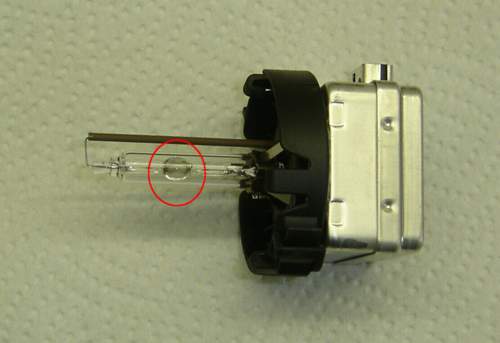

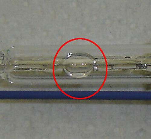

Stimmt, aber das mit dem rosa oder lila ist dann wirklich schon der bevorstehende Ausfall. Dann haben sie Luft gezogen.
Diese Farbverschiebung, die ich oben angesprochen habe, ist ein ganz normaler Prozess, den man auch gar nicht bewusst bemerkt, weil er langsam und kontinuierlich passiert.
Das ist übrigens auch der Grund, warum Lampen nach einem einseitigen Lampenwechsel schon mal unterschiedlich aussehen, obwohl genau der gleiche Typ wieder rein gekommen ist.
