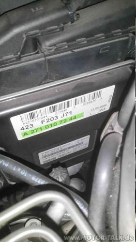

M 271.940 bis 30853899 dann M14: NGK ILFR6A
M 271.940 ab 30853900 dann M12: NGK PLKR 7B 8E
Also schauen, ob Du wo die Motornummer findest, oder ich kann sie Dir auch rauslassen.
Ob nun Platin oder Iridium merkst Du nicht. Beide halten 100tkm oder eben 4 Jahre wegen dem Gewinde.

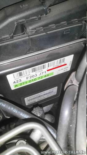

die Motorbezeichnung. Wenn ich es richtig herauslese müssten es die M14 sein.
20150218-173321
das ist nur das Motorsteuergerät, wäre mir zu unsicher.
Im Serviceheft, letzte Seite, ist die Datenkarte, da steht die Motornummer drauf.
Oder schicke mir die Fahrgestellnummer per PN, dann suche ich die richtigen Kerzen raus.

Themenstarteram 19. Februar 2015 um 11:38
@klausfkb1 schrieb am 18. Februar 2015 um 21:21:12 Uhr:
Ich habe das Serviceheft im Auto und schau später noch'mal nach.
Nach dieser Nummer hatte ich geguckt (Bild, rot unterschrichen)
