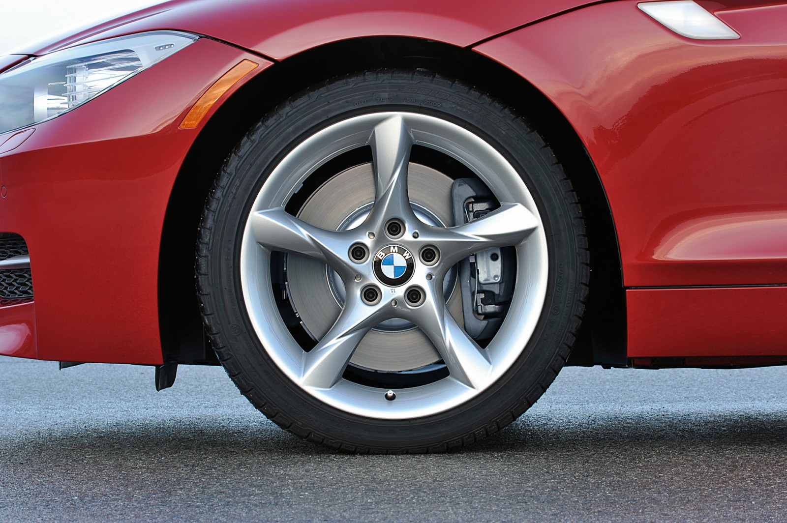

Wollte gerade in einem Teilehandel Bremsbeläge vorne für meinen Wagen holen, da sagt die mir trotz Fahrgestellnummer es gibt zwei. Häh? - Woher soll ich denn wissen welchen ich da genau nehmen muss? Also irgendwie mit der genauen Bezeichnung? Könnt ihr mir da weiterhelfen?
Aktuell sind die drauf: (Bild)

Schau mal im ETK nach, dann kannst du die Original-Teilenummer zum Vergleich nehmen.
War nicht beim 330d etwa 2010 der Wechsel von der 348er Bremsscheibe auf die "kleinere" 330er?
Denke daher werden auch die unterschiedlichen Belege kommen ;)
Ansonsten habe ich noch einen Lösungsansatz, jedoch ohne Gewähr auf Richtigkeit :)
Laut deinem Profil hast hat du einen E91 330d EZ 03/2010. Schlüsselnummern sollten (wie bei mir) 0005/AXO sein. Bei autoteilemann.de (keine Werbung :D ) werden diverse Bremsenteile angeboten. Meist mit dem Zusatz ab 03/2010 oder bis 02/2010.
Hier stimmt also meine Vermutung, dass ab 03/2010 die kleiner Bremse verbaut wurde. Wenn man jetzt davon ausgehen kann, dass sie zeitgleich mit den weiteren Änderungen zu diesem Zeitpunkt kam, so hast du die alte, größere Bremsanlage bis 02/2010... weil du auch noch die alte Dachreling mit den Stegen hast.
Die neuere, flach aufliegende Reling kam nämlich auch mit Produktionsdatum 03/2010.
Wann (genaues Datum) wurde deiner denn gebaut? Das findest du über den VIN Dekoder heraus:
http://www.bmwarchiv.de/vin/bmw-vin-decoder.html
Die große Bremse gibt es beim 325d auch, da nennt es sich Behördenfahrzeug. Weiß nicht, ob es das beim 330d auch gab. Wenn du ein paar Meter weit weg gehst, siehst du halbwegs gut durch die Alus, ob die vordere Scheibe größer oder kleiner als die hintere (335mm) ist.

Also gebaut wurde er laut dem VIN Decoder im Februar 2010.
Die Bremsscheiben vorne und hinten wirken irgendwie gleich groß.
Gleichgroß? Dann tendiere ich zu 330mm vorn und 335mm hinten. Hab ich auch so und man kann die 5mm Unterschied zumindest erahnen, wenn man sich konzentriert;)
Wenn du vorn 348mm hast, dann wären es schon 13mm Unterschied, was man leichter erkennen kann. Wie gesagt du musst so weit weggehen, dass du beide gleichzeitig siehst, also >5m!
