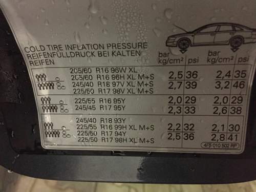

hallo,
welchen luftdruck habt ihr bei 17zoll winterreifen mit 225/50 r17?????????
möchte den wagen nicht zu hart haben?

du hast einen aukleber an der a-säule fahrerseite oder im tankdeckel.

ja das ist richtig und das weiß ich auch.
aber wie oben gefragt, ich wollte eure erfahrungen wissen.
Die Erfahrung zeigt, das genau diese Werksangaben auf den Aufklebern bzw. in der BA immer eher komfortorientiert sind!!! Also keinesfalls weniger Luft auffüllen!!!!!!
Bei Winterreifen dieser Größe auf jeden Fall den jeweiligen Werksangaben (plus) 0,2 - 0,3 bar hinzufügen!!!
Ich persönlich füge den o.a. Angaben jeweils nochmals 0,2 - 0,3 bar hinzu, paßt bei mir vom Verschleißbild der Reifenprofile gut! Außerdem ist der Rollwiderstand geringer, sodaß der Verbrauch minimal sinkt! Last but not least: ich finde das Fahrverhalten so besser!
ich fahre ihn mit diesen reifen mit 3,o v + h
nachts wenn es kalt ist zeigt mir das mmi ca 2,6-2,7 an
wenn sie warm sind haben sie rund 3,0

Hab meine Winterreifen heute auch drauf gemacht, 225/50 R17 Dunlop.
Hab rings herum 2,8 Bar drauf gemacht, hoffe das passt so was den Reifenverschleiß angeht.
Wer fährt auch mit diesem Luftdruck herum? (Nur Winterreifen)
Ebefalls 225/50 R17 Dunlop im Winter. Fahre auch mit 2,8 bar rundherum.
Generell orientiere ich mich immer an der oberen Grenze der Herstellerangabe an der Fahrertür, unabhängig davon ob der Wagen nun voll beladen oder leer ist.

Ich habe mir die Reifenluftdrucktabelle des Reifenherstellers aus dem Netz geladen und den für mein Auto (3.0 TDI quattro) empfohlenen Luftdruck für die von mir gefahrene Reifendimension für Teillast auf die Reifen draufgemacht.
Winterreifen, 225/50R17 98V: vorne 2,6bar, hinten 2,2bar
Sommerreifen, 255/35R19 96Y: vorne 2,7bar, hinten 2,3bar
