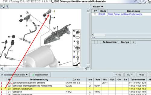

Wie auch immer , im RG wird er als Differenzdrucksensor geführt bei Fehlermeldungen
Zur besseren Unterscheidung .
Eigentlich :
Abgasdrucksensor nach Dieselpartikelfilter
und
Abgasdrucksensor vor Turbolader
Aus eigener Erfahrung mit der Problematik die ich bei mir erfolgreich gelöst habe mit der oberen Beschreibung , ist der Umgebungsdrucksensor der im DDE verbaut ist zu 99 % nie betroffen.
Kannst du mir bitte sagen ( per teile nummer) welcher sensor welches jetzt ist.
Auf Leebma..... kann man die richtigen mit der Fahrgestellnummer raussuchen.
Zum Beispiel :
Keine Ahnung ob passend für dein Fahrzeug !!! Deswegen mit Fahrgestellnummer anmelden !!!
Oder zum Freundlichen und direkt kaufen.
Position 5 + 9
9 = Vor Turbolader
5 = nach Dieselpartikelfilter
