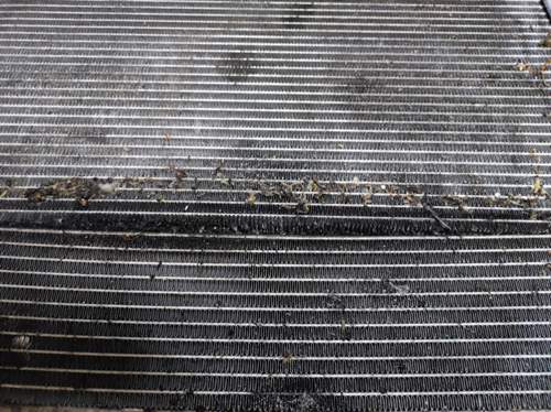

Leider bekommt man auch bei eigentlich guten Herstellern wie Nissens Schrott, wenn diese Hersteller die Produktion des Artikels aufgeben und bei Billigherstellern zukaufen.
Zweimal Nissens. Der rostige Kühler war ca. fünf Jahre alt. Vielleicht weniger, kann es auswendig nicht genauer sagen.
N2

Mir ist es wie UTrulez gegangen.
Der Nissens Kühler ist nach 5 Jahren am unteren Eck durchgerostet.
Bilder folgen beim Tausch. Wird bestimmt so aussehen wie oben auf den Bildern.
Werde aber wieder einen Nissens nehmen. 2 Jahre muss er halten.
Hatte am E36 mal einen ATEC. De war neu schon undicht.
Was will man erwarten von der heutigen Qualität, nix hält so lange wie damals, ist anscheind normal geworden das die Kühler nach 5 Jahren durch sind wieder
So sieht mein Nissens Kühler nach 5 Jahren aus. Doch nicht am Eck durchgerostet wie ich vermutet habe. Klassisches Problem vom durchhängenden Kühler. Der dann irgendwann reisst.
+2
Typisches Überdruckproblem. Wenn der Deckel nicht abbläst und der AGB nicht reißt passiert das.
@donBogi schrieb am 15. November 2023 um 11:41:27 Uhr:
Ist das echt wegen den Deckel des Agb? Weil hab mein Kühler auch erneuert vor paar Monaten aber hab noch den alten Deckel benutzt da der nich funktioniert
