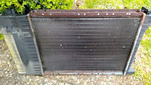

Ich bin seit langem auf der Suche nach einem neuen Kühler für meinen E36 318i Baujahr 1995 Automatik ohne Klimaanlage. Das Problem ist , dass ich bei meinem Kühler (siehe Bild) zwei Schlauchanschlüsse entdeckt, aber ich sie nirgendswo (auch unter der Nummer) gefunden habe.
Kennt sich jemand vielleicht damit aus und kann mir bitte helfen..

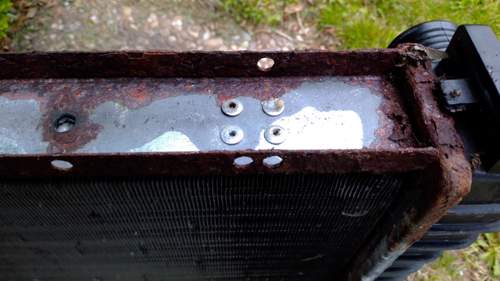

Ich hatte schon mehrmals gebrauchte Kühler von BMW oder Hella/Behr in der Hand. So wie der Nissens hat keiner gerostet. Akzeptiere einfach mal eine andere Meinung, bzw. Erfahrung
Der Nissens-Kühler ist keine 2,5 Jahre verbaut.

Entfern mal die Abdeckung oberhalb der Niere,da wirst du direkt vorm Wasserkühler einen separaten Getriebeölkühler finden,dessen Anschlüsse du eben unterhalb des Wasserkühlers siehst.
Du brauchst den Wasserkühler,den alle E36 mit Klima haben,da der zusätzliche Getriebeölkühler die effektive Kühlfläche fürs Kühlwasser reduziert.

Naja.. ich würde sagen das beste nach Hella/Behr. Bei meinem Nissens korrodiert der Rahmen nach wenigen Jahren, was bei den guten Hella/Behr nicht passiert.

Bei meinem 320i Coupe aus 93 damals achtjährig war der Rahmen auch schon korrossiv angekratzt......ich bezweifle,das das bei den heutigen Versionen anders ist..... außer man hat die Kiste bei Sauwetter in der Garage stehen und vergleicht das mit der Alltagsh.re,die durch jeden Siff bei jeder Temperatur und Wetterlage durchmuß.....DANN verliert der Nissens natürlich.....

@UTrulez schrieb am 15. September 2020 um 19:24:09 Uhr:
Ich hatte schon mehrmals gebrauchte Kühler von BMW oder Hella/Behr in der Hand. So wie der Nissens hat keiner gerostet. Akzeptiere einfach mal eine andere Meinung, bzw. Erfahrung![]()
Ach,das ist der kleine Kühler,dessen Netzmaß rechteckig und nicht quadratisch ist......
Beim großen Kühler gibt es diese komischen Lochblechstreifen nicht,der hat nie gerostet an der Stelle.
Der TE wird also nicht dein Problem bekommen.
Greetz
Cap

Ich hatte einen Nissens am 528iA und 540iA (E39) und das jeweils ca. 4 Jahre verbaut und keinerlei Probleme mit Rost gehabt. Diesen Streifen auf deinem Bild hatten meine Kühler auch nicht.

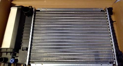

Nach nun mehr als vier Jahren ist der Nissens undicht. Weil das Auto voraussichtlich in vier Jahren nicht mehr existieren wird, habe ich wieder billig gekauft.
Es gibt offenbar im Zubehör noch drei Varianten des kleinen Kühlers. Einen aus China, der unter diversen Namen verkauft wird, das selbe mit einem aus Indien. Außerdem gibt es noch einen von Mahle/Behr hergestellten Kühler.
Ich habe einen NRF 53426A gekauft, der fast dem Nissens entspricht - ziemlich eindeutig steckt der selbe Hersteller dahinter. Kalt-Markierung ist vorhanden.
Die Kataloge der Hersteller sind nicht unbedingt korrekt. Der Mahle-Kühler wird für den 325i gelistet, nicht aber für den 316i. Für ein Auto das voraussichtlich länger als ein paar Jahre leben wird, würde ich den Mahle empfehlen. Dieser liegt preislich beim mehr als dreifachen, nämlich ca. 160 EUR.
Der NRF sieht genauso aus wie dieser von ATP angebotene. Davon hat ATP schon fast 2900 Stück verkauft https://www.ebay.de/itm/390904593902

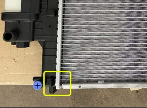

Kühler ist eingebaut. Es gab zwei Kuriositäten:
- Dieser längliche Ablassnippel ist beim alten (Nissens) "blind", bzw. geschlossen. Man öffnet also die Ablassschraube, aber es kommt nichts raus. Um das Wasser abzulassen, muss man die komplette Schraube rausdrehen.
- Beim neuen Kühler (NRF) war eine der beiden Bohrungen für die Kunststoffclips (Halterung für den Lüfterrahmen) zu klein vom Durchmesser her.
