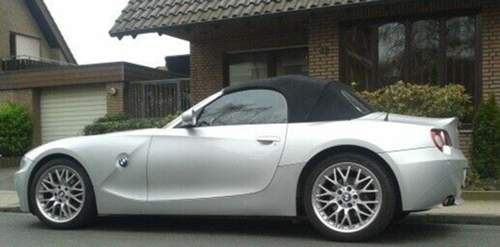

Hallo Rene,
egal ob 2.5i oder 3.0i wichtig ist, das du dich für einen entscheidest der dir zusagt.
Ich fahre den 3.0i mit 6.Gang Schaltgetriebe und hatte noch keine Problem mit der Vanos.
Wichtig ist eins, gutes Oel und dann schön "warm fahren", dann hast du mit beiden Motorenvariaten deine Freude.
Ich habe mir vor ein paar Wochen den E89 35i dazu geholt und muss sagen, zwei total unterschiedliche Fahrzeuge.
Beim meinem alten Zetti ist der Kontakt zur Strasse viel intensiver.
Dann good luck bei der Suche,und falls du nichts gutes findest, steht meiner eventuell zum Verkauf.
Gruß Hartbreaker
