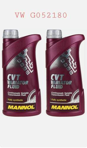

Ich habe für mein Audi A6 C5 nicht VW Oel gekauft ( € 22.- pro Liter ) doch
ATF AG52 Automatic Special, VW TL 52162 von MANNOL, kostet etwa € 8.50 pro Liter
Der Multitronic hat seinen eigenen Oel Spezifikationen !! Name Hersteller ist kaum zu beachten.
