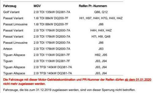

ich habe leider nur ein Bild für die "TSI" Modelle.....
Benzin
@hnfh126 schrieb am 25. Januar 2020 um 13:16:58 Uhr:
Dankeschön. Hast Du eine Quellenangabe?
Ich kann auch mit beiden Bildern dienen. Und nein, ich habs auch nur aus dem Internet, deswegen fehlt mir die Quellenangabe
