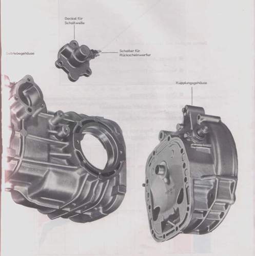

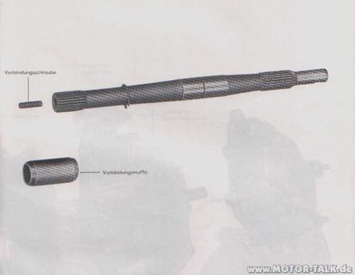

Benziner paßt auch, ab der Getriebeglocke sind sie, bis auf die Übersetzungsverhältnisse gleich.
Dann muß die Glocke und die Eingangswelle umgebaut werden. Das ist ca 1 Std Arbeit. Bei meinem 1,7 er hatte ich ein länger übersetztes Benzinergetriebe eingebaut (3300 U min bei 100). Dadurch ist das Fahrgeräusch leiser und der Verbrauch um 1 ltr gesunken. Hätte ruhig noch 300 U min weniger sein können.
