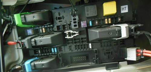

Stecker XR 2 abziehen und prüfen,ob männlicher PIN vorhanden ist.
Wenn ja,dann Sicherung FR 13 einsetzen und Spannung am PIN 1 messen.

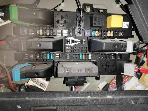

Auf dem Bild fehlt das schwarze Kabel am PIN 1.
Das sichtbare schwarze Kabel ist PIN 4.
XR 2 ist grau und 4-polig
REC eingebaut

Mach mal gescheites Bild vom REC.

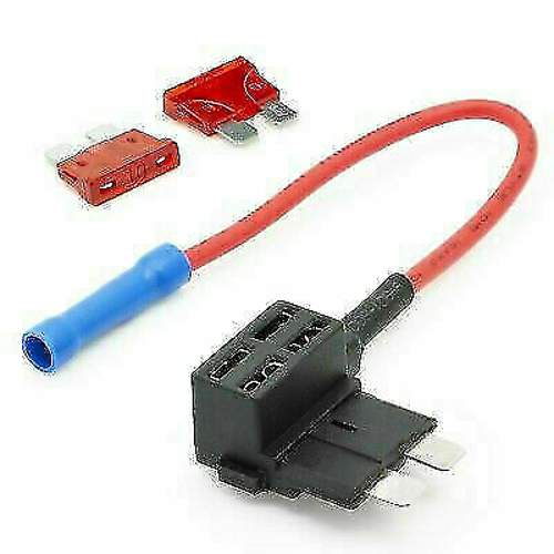

Kauf das schwarze Relais links daneben und am besten gleich einen Relaissockel dazu.
Und kauf nen Stromdieb als Sicherungsabgreifer.
Siehe Bild 1.
Und ne passende Ringoese für 0,75 mm2-Kabel als Masseanschluss an der Karosserie / Massepunkt.
Das Relais bauste natürlich nicht in die Heckklappe ein,sondern Nähe REC.
Da ist auch ein Massepunkt in der Nähe.
Stromabgreifer Sicherung
Ringoese für Massekabel

Aber jetzt anbei das Foto vom REC, danke auch
Vg und guten Rutsch in das neue Jahr
Img-20211230
