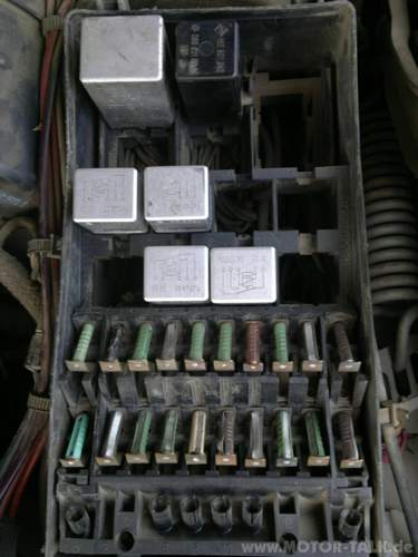

Sicherungen habe ich ueberprueft. Hierbei mit Entsetzen festgestellt
das zwei Relais Kaestchen im Sicherungskasten heiss waren.

Original geschrieben von pppeterpan
.....( siehe bitte auch Foto vom S.Kasten ...)
......Noch mal in den Raum gestellt :
Wie heiss duerfen die Relais werden ? warm, heiss, so heiss das man sie nicht laenger anfassen kann !?
Volkher
Beim Anblick dieses Sicherungskastens fällt mir spontan so einiges ein ;)
- da würde mir auch so ohne weiteres heiß ;)
- war das mal ein Uboot :confused: :D
- Batterie abklemmen
- Sicherungen einzeln raus und mit Glasfaserstift oä Sitz und Sicherung reinigen
- dito mit den Relais
- dann dürfte schon mal 50% Hitze weg sein.
- gibt es auch noch andere Kistchen, Kästchen, Bolzen, die den Kriechströmen wohlgesonnen sind :confused:.
- insbesondere diese Quetsch-Abgreifklemmen, die immer die halben Drähte absemmeln.
- somit hätten wir dann ~90 % Hitze wech.
- der Rest sind wahrscheinlich abenteuerliche Radio/Lautsprecheranschlüsse oddersoebbes.
damit kann man(n) leben ... ;)

Wenn Du keine Sicherung im Radio hast und keine Reaktion bei der oben geschilderten Prozedur feststellen kannst, dann kannst Du Dich wohl von dem Radio verabschieden, oder es irgendwohin zur Reparatur schicken.
Noch eine Frage zum Schluß:was meinst Du mit 3/4 Anzeige? Hast Du ein Zeigerinstrument? Aber selbst da kannst Du doch einen Wert ablesen.
Nochmals viel Glück
