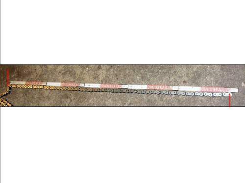

moin,
ich würde dir auf jeden fall zu einer hochwertige kette raten. eine o- oder x-ring sollte es schon sein. ich schwöre auf stealth kettenräder. also innen alu und außen stahl. die halten einfach länger. kannst auch komplett stahl fahren, ich mein die 500gramm machen den kohl auch nich fetter ;)
übersetzung musst du selber wissen was zu dir passt... weiß aber nich was da tüv technisch alles erlaubt ist. fahre selber 450sx da is es egal ;) 14:50 fahr ich da hab aber auch nur 4gang....
denke preislich wirst du dann so in den bereich 120-150€ kommen...
im anhang ein härtetest foto ;)
gruß

1. Beim Motorrad wird der Kettensatz IMMER komplett getauscht, d.h. Kette, Ritzel und Kettenrad.
- das wird s gehalten, weil durch die Abnutzung am Kettenrad automatisch eine Längung der Kette Stattfindet, d.h. der Abstand zwischen den einzelnen Kettenrollen im bereich von wenigen Bruchteilen eines Millimeters wächst. Wenn du jetzt nur das Kettenrad wechselst wirkt die Motorkraft nicht an allen oder möglichst vielen Zähnen des Kettenrades sondern nur an einem einzigen, dem in dem Moment letzten, an dem die Kette anliegt. Dadurch wird der Verschleiß extremst erhöht, bis zur Konsequenz, dass ganze Zähne am neuen Kettenrad ausbrechen können. Ausserdem sieht das versteckt eingebaute Ritzel wahrscheinlich nicht viel besser aus als das Kettenrad.
2. Würd ich die finger von einem vom Kumpel Gelaserten Kettenrad lassen - Thema Produkthaftung...
- Kettenräder an Motorrädern sind extremst belastet. Das sieht man daran dass man ab und zu von gebrochenen Kettenrädern hört. Das liegt aber nicht daran, dass das Kettenrad als Sollbruchstelle ausgelegt ist (!) - im Gegenteil - Ein gebrochenes Kettenrad führt fast immer zum Sturz, weil das Hinterrad sofort Blockiert, was unter Umständen auch tödlich ausgehen kann... Kettenräder an Einzylinder-Motoren sind mit Drehmomentspitzen von über 1.000 Nm belastet. Falsches oder fehlerhaftes Material führt da umgehend zur Rissbildung und Bruch des Kettenrades.
Wenn du dir dann mit dem Kettenrad von deinem Kumpel den Hals brichst kann er für die entstandenen Kosten nicht aufkommen und du bleibst auf im schlimmsten Fall vielen Tausenden Euro Schulden sitzen weil deine Versicherung irgendwelche Kosten wegen Fahrlässigkeit nicht zahlt und sich wegen Freundschaftsdienst nicht zurückholen kann...
Im allerschlimmsten Fall landest du dabei in der Kiste und dein Kumpel macht sich den Rest seines Lebens vorwürfe...
Eine Freundschaft sollte nicht so belastet werden, nur um ein paar Euro an nem Kettenrad zu sparen.
3. Sollte man möglichst den kompletten Satz von einem Hersteller nehmen...
- Unterschiedliche Hersteller arbeiten unter Umständen mit anderen Fertigungsmaßen, auch wenn die Teile genormt sind. Das kann nur der Haltbarkeit zuträglich sein (Siehe Beschreibung zu 1.).

Verschleißgrenze:
Original geschrieben von Racmar
da gibt es eine Ziemlich genau festgelegte Größe, wie weit sich eine Kette gelängt haben darf biss man sie austauschen muss... wenn nicht vom Hersteller vorgegeben, so steht das zumindest in jedem guten Handbuch, so auf jeden Fall in denen von KTM.
Dann gib dieses Geheimnis der genau festgelegten Größe doch Preis damit das Andere auch erfahren.
