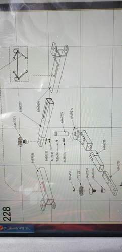

meine Hebebühne geht, nur bei kleineren PKW'S deren Aufnahmepunkt etwas weiter innen liegt gibt es schonmal probleme, da die Arme etwas zu kurz sind..so mein Empfinden.
Bei kleineren PKW'S muss man schon die Arme ganz ausfahren....Golf 3 als Beispiel ist schon grenzwertig.
Oftmals wird vom durchfahrtsmaß gesprochen, nur zwischen welchen Punkten wird der gemessen?
Ich rede hier von einer Hofmann Hebebühne MTF 3000.
Hat jemand eine solche Hebebühne?
Mich würde mal das Maß zwischen den Säulen interessieren was ihr da so habt.
Das Maß bei Hofmann ist lediglich eine Empfehlung.
Gibt es eventuell für diese Hebebühne längere Arme?
Bin füre jede Erfahrung und Antwort dankbar.
Dankeschön.

3200mm von außenkante zu außenkante der grundplatte.
Hast du auf das maß aufgestellt?
Themenstarteram 23. April 2019 um 10:42
Ich habe das so wie in der aufbauanleitung gemacht. Bei säulen vor dem Bohren gegenübergestellt als Maß 3,2m.
End platte zu Endplatte. So wie auch der Zeichung bei Hofmann.
Was mich nur echt wundert, deshlab auch die Frage: bei einem kleinen Polo müssen schon gerade die vorderen Arme bis zum Anschlag ausgefahren werden und die Hebepunkte weit innen zu bekommen. Dabei biegen sich leicht die Arme durch. Die Arme stecken zwar alle sauber ineinander......!
Deshalb die Frage und ob man die Säulen nochmals löste und weiter nach innen setzt.......
Einen Golf 3 müsste ich auch sehr mittiga fahren um den vorne hochheben zu können.
Denke das ich dir mein Problem näher bringen konnte.....
Problem ist, dass bei manchen die Arme etwas zu kurz sind.
Sehr eigenartig, wir haben die zb bei Mercedes stehen und die heben damit auch s-klasse hoch.
Hast du die kurzen arme 3 fach und die langen 2 fach teleskopierbar?
Themenstarteram 24. April 2019 um 11:29
danke für die Antwort und das Bild.
Ich habe vom end zu ende der Platten der Säulen 3,2m
Von Säule zu Säule habe ich 2,57m.
Hat jemand eine Hofmann MTF 3000 Duolift und kann bitte mal Messen, was ihr da von Säule zu Säule habt.
Ich muss schon bei einem Passat 3C Kombi weit raus mit den Armen.
Das Maß würde mich mal interessieren. Wobei Aussteigen beim Passat wenn das Auto auf der Hebebühne steht schon etwas schwierig ist.
Vorab besten Dank.

Also normalerweise gibt doch der Hersteller den Säulenabstand vor.
Grundsätzlich gibts dabei folgendes zu beachten:
- je enger die Säulen stehen, desto schlechter gehen beim Aussteigen die Türen auf; abhängig von der Länge der Tragarme können bei sehr kurzen und/oder sehr breiten Fahrzeugen evtl die Aufnahmepunkte nicht mehr erreicht werden.
- je weiter sie stehen um so einfacher ist das Aussteigen :D ; bei sehr langen Fahrzeugen sind evtl. die Arme zu kurz um die Aufnahmepunkte zu erreichen; ...und auch nicht zu vernachlässigen: bei gleichem Fahrzeuggewicht kriegen die Säulen mehr Kippmoment (nach innen) weil ja durch die weiter entfernten Säulen der Hebelarm länger wird - das heißt die Bodenverankerung der Säulen bzw. der Grundrahmen werden stärker belastet. Bei sehr schweren Fahrzeugen könnte es deswegen passieren, dass man die Toleranzen für die Bodenverankerung oder für den Grundrahmen verlässt.
Ich würde mich deswegen an die Herstellervorgabe halten oder allenfalls enger zusammenrücken. Wenn man den Abstand der Aufnahmepunkte eines bestimmten Fahrzeugs ausmisst (in Längsrichtung und in der Breite) und die Länge der Tragarme kann man sich mit Papier und Zirkel überlegen wie das in der Praxis aussieht
