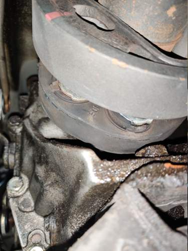

Moin zusammen!
Bei mir geht's nun auch los mit leichten Vibrationen und ich habe festgestellt mein Kardanwellenmittellager bzw. dessen Gummilagerung ist nicht mehr so frisch :/
Naja, nach 36 Jahren nicht so schlimm.
Ich wollte nun einmal alles da unten machen. Sprich das Mittelager und beide Hardyscheiben (weil's noch die 1. sind). Nun bin ich aber reichlich verwirrt weil es etliche Varianten gibt, zumindest bei den Hardyscheiben. Da gibt es weiche und harte, außerdem diverse Lochkreise. Beim Mittellager gibt es 25mm und 30mm. Welches brauche ich da? Sind es 30mm wegen 6-Zylinder?

Moin, vielen Dank erstmal an euch.
Du hast Recht mit den Teilen, es sind die richtigen.
Habe vorhin noch Mal eben unters Auto geschaut und man konnte tatsächlich easy die Nummern sehen, hatte das alles verbauter in Erinnerung. Die Hardys sehen allerdings noch echt gut aus. E sind zwar die ersten, aber vielleicht lasse ich die noch drin. Ich wollte eigentlich nichts mehr reparieren was nicht kaputt ist.
Das Lager ist aber eindeutig ausgeschlagen.
Hier nur die Frage: 30mm oder 25mm??? Das kann ichbeik besten Willen nicht sehen.
Notfalls bestelle ich beide und eins geht zurück.

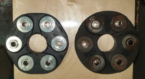

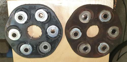

Ich habe letzte Woche die Kardanwelle meines 220CE auch komplett aufgearbeitet. Hardyscheiben neu, Zentrierhülsen neu, Mittellager neu. Alles von Meyle.
Die Hardyscheiben sind die "HD" Ausführung, was bei Meyle ja "heavy duty" bedeutet und verstärkt sein soll.
Auf jeden Fall sind die Scheiben weicher und leichter als die originalen von Mercedes die drinsaßen.
Die Meyle Scheiben haben auch keinen SGF Aufdruck, sind also offenbar nicht von der Süddeutschen Gelenkscheiben Fabrik hergestellt.
Wir werden sehen ob das was taugt. Bisher war alles von Meyle gut.
Die Zentrierhülsen haben Kunststofflager anstatt Sintermetall. Das gab es aber auch original soviel ich weiß.
