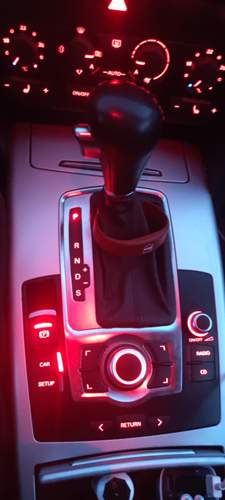

Guten Abend zusammen.
Ich habe mir vor kurzem einen 4f geholt. Nun bin ich seit Tagen in verschiedenen Foren unterwegs und bin leider noch nicht schlauer geworden welches mmi ich habe und welche Software drauf ist...zudem wollte ich eine Bluetooth Verbindung zum Interface herstellen nur weiß ich nicht welche Komponenten ich brauche da alle entweder ein anderes MMI haben oder schon ein Ami verbaut.

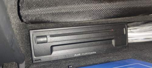

Mein 4f hat lediglich die 4 Optionen in der Mittelkonsole für: Car, Setup, Radio und CD. Außerdem ist im Handschuhfach nur ein CD Player (sieht auch nichtmal aus wie ein 6fach Player).

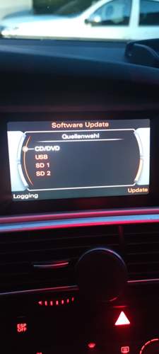

2. Welche Software ist drauf? Lohnt sich ein Update(wenn ja was bringt es)

Updateoptionen(USB oder SD nicht vorhand

Grüss Dich. Also Softwaremässig gibt es nichts auf dem Markt, was das MMI auf Bluetooth Musikstreaming aufrüstet.
So wie ich es erkenne ist es ein MMI2g High.
(MMI2g Basic = rotes Display mit roter Schrift; MMI3g = haben AMI-Stecker).
Am besten kaufst du den Kufatec Bluetooth Adapter. Kostet halt ein wenig aber dann hast du auch ein vernünftiges System.
Dieser wird an den CD-Wechsler angeschlossen, so dass sowohl der Wechsler und auch der Adapter aktiv sind.
So hab ich das auch gemacht. Hab auch ein 2g high.

Definitiv ein MMI 3G !!
Die wurden ab mitte 2008 verbaut.... also fährst Du ein Facelift (mit großen Spiegeln und LED TFL in den Scheinwerfern)
Ein Bild vom MMI Drehknopf würde jetzt noch Aufschluss geben ob ein 3G oder 3G plus
Da ist eins in den Anhängen oder was genau möchtest Du für eins?

Ahh ok, hab nur den Schathebel sehen können erst.
Das ist dann ein 3G, das 3G plus hat noch einen kleinen Joystick auf dem Drehknopf.
https://www.motor-talk.de/suche.html?...
... und 4 Tasten mehr zur Bedienung...
Für mich sieht das aus wie die kleinste MMI 3G Version, also MMI 3G Radio.
https://www.motor-talk.de/faq/audi-a6-4f-q70.html#Q4839634
Sehe ich auch so: keine SD Karte im Handschuhfach, keine Navigationstaste etc. in Mittelkonsole, kleines Display => MMI 3G Radio

Kann mir noch jemand sagen welche Software drauf ist und ob es sich lohnt diese zu aktualisieren? Wenn ja auf welchen stand?

Es gibt Zusatzmodule fürs AMI von Fremdherstellern, die ein BT-Musik-Streaming möglich machen. Aber dafür wird erstmal ein AMI benötigt.
Beim MMI 3 G ist das AMI in der HU verbaut und man benötigt einen teuren Kabelbaum (ca.150 €) von der HU bis ins Handschuhfach und ein passendes Adapterkabel vom AMI zum Endgerät. Ob das bei der kleinen Radio-Version auch so ist, weiß ich allerdings nicht. Laut Reparaturleitfaden Kommunikation Rubrik "Aufbau MMI minimale Ausstattung (ab KW36/08)" gibt es einen Anschluss für externe Audioquellen -R199- (Schnittstelle) im Handschuhkasten. Das müsste ein AMI sein.
