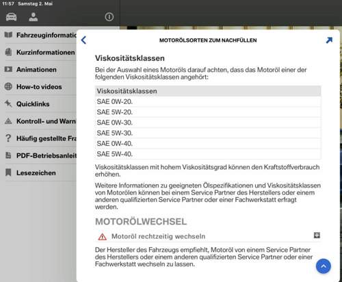

Aber wenn auch 5w30 geht nehm ich das wenn nicht 0w30 von BMW vorgeschrieben ist
So lange das Auto noch Garantie besitzt, würde ich die von BMW gegebene Empfehlungen ganz genau folgen.
Jukka
Das ist BMW gottlob mit der Viskosität ja richtig flexibel geworden. Man muss nur auf die Spezifikationen achten
Mein 240i fährt mit BMW TwinPower Turbo SAE 0W-30 Longlife-04 , das füllt mein :) auch beim Ölservice ein.
Ich würde zur Sicherheit auch BMW TwinPower Turbo SAE 0W-30 nehmen, heiß aber nicht dass die anderen freien Marken schlecht sind. Vielleicht haben sie die selbe Herkunft. wenn ich was aus Datenblatt lese, sind 0w-20 5w-30 0w-30 bis 5w-40 alle erlaubt, zwar LL04 muss erfüllt werden. Aber wenn man es genauer diskutieren möchte, würde ich einige Fragen stellen. Allein aus der Theorie finde ich 0w-20 nicht zu dünnflüssig oder weniger hitzebeständig? Zum maximalen Motorschutz wäre nicht das 0w-40 die bessere Wahl, zwar etwas mehr Verbrauch muss man mitrechnen? Besonders bei den Benziner Biturbo ist die Temperatur extrem hoch. Auf jeden Fall trifft sich 0W-30 genau in die Mitte, würde ich mich gerne besseres belehren lassen.

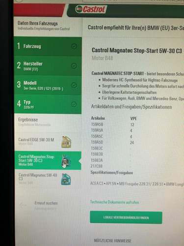

Ich habe den Ölwechsel mit Castrol 5W-30 C3 gemacht mit der BMW Freigabe.
Aber ich habe auch nur einen 320i
Mann muss aber aufpassen bei den Motoren ab 01.01.2019 darf man nur die Kanister und Flaschen, also vorerst kein Faßöl.
@Emre50 schrieb am 16. Mai 2020 um 23:00:29 Uhr:

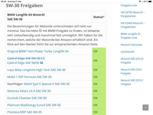

Wo findest Du für C3 Variant die BMW Freigabe? Für M Variant kenne ich die BMW Freigabe und verwende das Öl in meinem Z4 sDrive 30i.
Anbei ein Bild der Freigabeliste.
Jukka
BMW Freigaben für Motoröl
Schau mal hier.

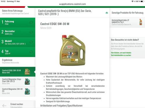

@Emre50 schrieb am 17. Mai 2020 um 14:37:40 Uhr:
Schau mal hier.
Es war hier die Frage um 330i G20, nicht um 320i G20.
Anbei im Bild die Empfehlug für den 330i.
Jukka
330 i Ölempfehlung
