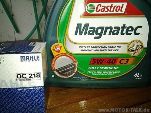

Der Frühling naht. Ich weiss nicht, welches Motoröl der vorige Eigentümer dem Primera gegönnt hat - aber was passt zum 2.0LX Benziner?

Was fordert denn die Bedienungsanleitung? Ist das ähnlich lasch wie beim Micra K12? Wie sieht dein Fahrprofil aus?
Ich werde nachher mal nachschauen, weiss allerdings, dass das ein stark diskutiertes Thema ist - unabhängig von den Herstellerempfehlungen. Ich fahre fast ausschliesslich längere Strecken - wohne auf dem tiefsten Land. 7 km zum Kindergarten, dann nochmal 15 bis zur Arbeit, sonst weitere Strecken. Wenig Stadtverkehr. Motor muss oft hohen Drehzahlen an steilen Bergen Stand halten, wird eigentlich täglich bis zum Anschlag gefahren. Das Motoröl soll sowohl diesen Sommer als auch den nächsten Winter funktionieren. Ca 20000km/Jahr. Bemerkenswerterweise verbraucht der 17 Jahre alte Wagen mit 160000 km vorläufig sehr wenig Öl.

Vollsynthetisches 5 W 40 er Oel mit VW-Norm Freigabe.......
Danke schon mal für die Antwort! Sowas krasses für den alten Motor? Die VW-Normfreigabe - stammt der Motor aus Wolfsburg?

mach ein 10-w 40 rein .damit kannst du nichts falsch machen und deckst auch alle mitteleuropäischen temperaturverhältnisse ab .ob baumarkt-öl oder aus dem zubehör oder im supermarkt;achte auf die mercedesfreigabe 229.1 oder vw norm 50500.

Einfach gutes 10 W 40 und fertig. Der gute alte 2.0 läuft doch sowieso so lange wie noch Öl vorrätig ist auf erden
Dickes Traktoröl passt auch einfach nicht zu einem halbwegs modernen Auto. Der 2.0 hat also einen guten Ruf?

Nunja, sicher reicht dem Motor ein 10W40 mit ner uralt VW/MB-Freigabe.
Aber warum nicht ein 5W40 mit VW502.00 und MB229.3/229.5 kaufen, bei dem 5L 15-20€ kosten?
Gute Frage, stehe nicht gut genug in der Materie, um darauf zu antworten. Warum denn das 5W40 kaufen? Taugt 5W40 auch im Winter? Ist der Motor auf vollsynthetisches Öl ausgelegt, was das dann vermutlich wäre?
