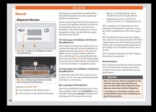

Guten Morgen Gemeinde, hab gerade die Meldung bekommen:
Bitte maximal 1 Liter Öl nachfüllen - weiterfahrt möglich.
Könnt ihr mir sagen welches Öl ab Werk bei einem kl Baujahr 2020 130PS 1.5 Benziner Maschine drinnen ist? Würde das gerne nach der Arbeit gleich kaufen gehen.

0w20 50800 Norm. Man darf aber auch 5W30 50400 nachfüllen
Was ab Werk an Produkt ( Shell etc. ) ?
Schau was du im buch findest was an Spezifikation angegeben ist, ob dann Marke X oder Y du nimmst ...

Habe ja mit Seat telefoniert, die wollten ja utopische Preise. Freigabe vom Öl liegt vor. Fahre seit 2 Jahren dieses Öl im seat. Aber jetzt bei atu heißt es wie auf dem Bild zu sehen ist, keine Freigabe für das Öl.
Siehe Foto, Freigabe ist vorhanden.

Ohne FIN (Fahrzeugidentnummer) ist keine fachlich korrekte Aussage möglich...
Alles andere ist Kaffeesatzleserei und ein unbestimmter Blick in die Glaskugel...
So ist es, bei diesem Leon KL Motor MJ 2020 darf man sowohl 508 00 als auch 504 00 einfüllen, jedoch weist Seat bei Verwendung von 504 00 auf verschlechterte Abgaswerte hin.
Ab MJ 2021 ist für diesen Motor Grundlegend nur noch 50800 zu verwenden. Einzig zwischen zwei Serviceinterfallen darf einmalig max 0,5Liter mit 504 00 nachgefüllt werden, falls nichts anderes zur Hand.
Die einzigen Motoren im Leon die aktuell kein 508 00 0W20 (bzw. 509 00 0W20 bei TDI) benötigen, sind eigentlich nur die großen 228 KW und 221 KW Benziner Maschinen, die haben 0W30 nach 504 00.
100% weiß ich es aktuell nicht, aber ich gehe davon aus, dass ab Werk nach wie vor i.d.R. Castrol verfüllt wird.
Die Werkstätten an sich verwenden aber dann teils andere Hersteller, sie sind nicht gezwungen das Castrol zu nehmen.

Ich habe den KL MJ2021 mit 1.5 TFSI und 130 PS. Wo finde ich denn die Angabe zu den Öl (gleiche Meldung zu maximal 1L nachfüllen) - ich wollte das im Handbuch nachlesen, aber da sind ja Mal gar keine sinnvollen Angaben zu finden.
@Lawesome schrieb am 26. Oktober 2022 um 22:28:09 Uhr:
