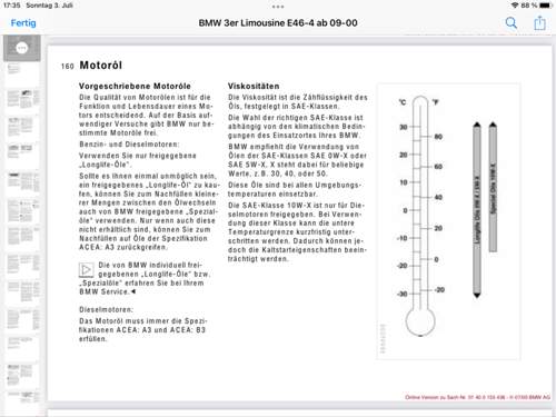

Ich hätte eine bezüglichem zum Öl und zwar will ich mit meinem Auto nach Griechenland fahren und dort herrsche wärmere Temperaturen als hier in Deutschland. Momentan fahre ich ein 5w30 und ist es gut wenn mit diesem Öl in den Urlaub fahre oder soll ich kurz davor auf ein 5w40 wechseln. Weiß generell nicht wie das beim Öl ist wenn man wo anders himfährt, wegen den Temperaturen.

Steht in der Betriebsanleitung, welches Öl für welche Temperaturbereiche verwendet werden soll.
Vermutlich steht dort folgendes:
„Verwenden Sie nur freigegebene „Longlife-Öle.
BMW empfiehlt die Verwendung von Ölen der SAE-Klassen SAE 0W-X oder SAE 5W-X, X steht dabei für beliebige Werte, z.B. 30, 40, oder 50.
Diese Öle sind bei allen Umgebungs-Temperaturen einsetzbar.„

Das verwendete Öl hat der Hersteller auch für hohe Last des Motors ausgelegt. Die wirst du aber in Italien aufgrund des Tempolimits nicht ausnutzen. Daher sehe ich auch kein Problem, wenn die Außentemperatur etwa höher ist.
Außerdem wird die Motortemperatur geregelt und das funktioniert bei normaler Motorlast ganz gut. Somit spielt die höhere Außentemperatur keine so große Rolle.
Summa summarum wird es mit dem jetzigen Öl keine Probleme geben.

Das Öl kannst du so wie es ist im Motor lassen, gucke lieber nach dem Kühlsystem.
Ist genug Glysantin drin, ist alles dicht, gibt es einen Blähkühler, sind irgendwo weiße Rückstände vom Kühlmittel sichtbar usw........
