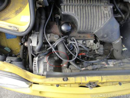

Der Twingo (C06, BJ'95) meiner Frau hat immer irgendein 10W40 gekriegt. Da ich gerade bisschen Zeit hab, hab ich die Kiste TÜV-fertig geschraubt. Dabei hab ich auch den Ölwechsel gemacht. 5W40 (Highstar von Praktiker - jaja, auch nur ein HC) hatte ich noch vom BMW übrig. Im ersten Versuch hab ich die Ölablassschraube am Twingo nicht richtig dicht gekriegt. Also musste die Suppe nochmal raus und die Dichtung erneuert werden. Was da nach nur 160km (einhundersechzig!) für eine schwarze Brühe raus kam hätte ich mir niemals ausgemalt. Sah aus, als hätte ich das Öl gar nicht gewechselt. Ich habs nur wieder reingekippt, weil ich nichts da hatte.
Offenbar haben sich gerade alle Ablagerungen in dem Motörchen auf Reisen begeben. Ein Blick durch den Öleinfüllstutzen zeigt jetzt auch ein viel freundlicheres Glänzen als vorher. Nun könnte man Einwerfen, der schwarze Dreck käme allein vom Stadtgefahre: Die Karre hat aber während der Studentenzeit meiner Frau nur Autobahn zwischen Berlin und Dresden gesehen. Erst die letzten zwei Jahre (6.000km) ist das Teil in der Stadt rumgegurkt.
Ich werde spätestens nächsten Monat nochmal Öl und Filter ersetzen. Das man sowas nicht freiwillig macht, weiß jeder, der schonmal aus so'nem Twingo den Ölfilter rausholen musste (Bild)... Lichtmaschine baut man besser aus.
Oelfilter
