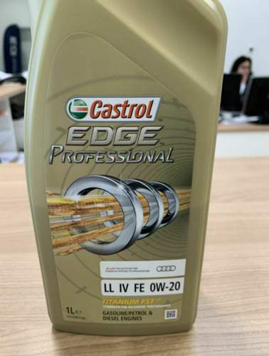

Ich hab zum Glück ein gute Werkstatt und Händlerin. Das Foto vom Öl ist in der Werkstatt aufgenommen als beim meinem Crossie 1/2 l Öl fehlte. Einstweilen war mein Crossie auch schon beim 30.000 km Service und hat seinen ersten Ölwechsel hinter sich. Lg

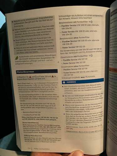

so eindeutig steht das leider nicht im Bordbuch. Siehe Anhang.
Bordbuch1
Bordbuch2
Es müsste das 0W20 mit den Normen VW 508 00 und 509 00 sein
Es muss beim 1.0 Tsi mit OPF die 50800 Spezifikation erfüllen, steht hier.
Ausschnitt deines Bildes.
Mit der Norm gibt es aktuell 0W20 Öle div. Hersteller. ALTERNATIV 50400 ZWEITE WAHL
