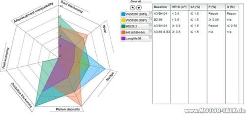

Zum Vergleich der jeweiligen Herstellernormen ist ggf. noch dieser Link hier hilfreich.
Links kann man in den Ordnern die jew. Freigabenummern (z.B. VW 504.00 und 502.00 oder gar MB 229.51) aufklicken und rechts werden im Spinnendiagramm auf den Strahlen dann die Werte gem. Beschriftung (Verkokung der Kolbenringe, Schlammbildung, Aschebildung, Verschleissminimierung etc.) angzeigt, woraus folgt, dass je größer die aufgespannte Fläche, desto besser (laienhaft verkürzt, aber für den Laien so aussagekräftig genug...).
Die MB 229.5 und 229.51 (letztere aschearm wg. DPF) sind sehr hochwertige, anspruchsvolle Normen.
Wenn diese neben der vorgeschriebenen Norm gem. VW-Handbuch ebenfalls vom z.B. online ausgesuchten Öl erfüllt werden, umso besser!
Abschließend noch eine MB-Freigabeliste mit konkreten Ölherstellern und Ölnamen hier.
Oben kann man die jeweilige MB-Norm auswählen... - und wird ggf. erstaunt sein, welche und wieviele Namen sich da finden (ich fahre seit Jahren Liqui Moly oder Meguin, was dasselbe ist, nur ist Meguin im Handel im allg. billiger, siehe dazu auch wikipedia zu Liqui Moly oder Meguin). Ist aber keine Empfehlung von mir, sondern nur eine Aussage zu dem, was ich verfülle...
